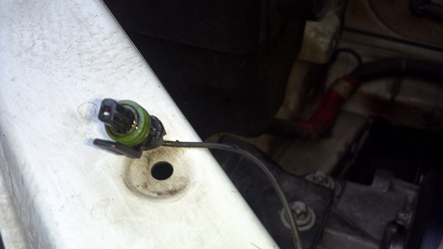

и ещё, появился стрекот когда на скорости отпускаешь газ. когда даешь газку он исчезает. что может быть? цепь? натяжитель? или клапана?
что это за коннектор?
[attachmentid=94800]
Такая же история со стрёкотом. Коннектор похож на разъём масляного датчика.
он у меня постоянно вываливается и оттуда откуда он вываливается сифонит масло не плохо так. раньше такого не было. в ячмень может быть проблема?

Цитата(Rasto4nik @ 1.10.2012, 14:57) Просмотр сообщения
...оттуда откуда он вываливается сифонит масло не плохо так. раньше такого не было. в ячмень может быть проблема?
Сифонит датчик давления масла, его менять придется, он не лечится. Уровень масла проверь, может уже на "сухую" ездишь, отсюда и стрекот.
не, масло проверяю перед каждой поездкой. на щупе всё по уровню.
интересно, а как этот датчик меняется? там же он на одном проводе держится и разъёма нет чтоб отсоеденить
Я в Telegram - @rasto4nik
Разъем есть, т. е. должен быть. Заменить можно снизу. Удобнее из ямы или на подъёмнике. Или разбирать морду, что гораздо дольше.

Цитата(Rasto4nik @ 2.10.2012, 8:45) Просмотр сообщения
... а как этот датчик меняется? там же он на одном проводе держится и разъёма нет чтоб отсоеденить
Rasto4nik, то что держится как ты говоришь "на одном проводе" и есть разъем smile.gif , а сам датчик вкручен в блок двигателя. Вот http://forum.opel-cl...?showtopic=9657
