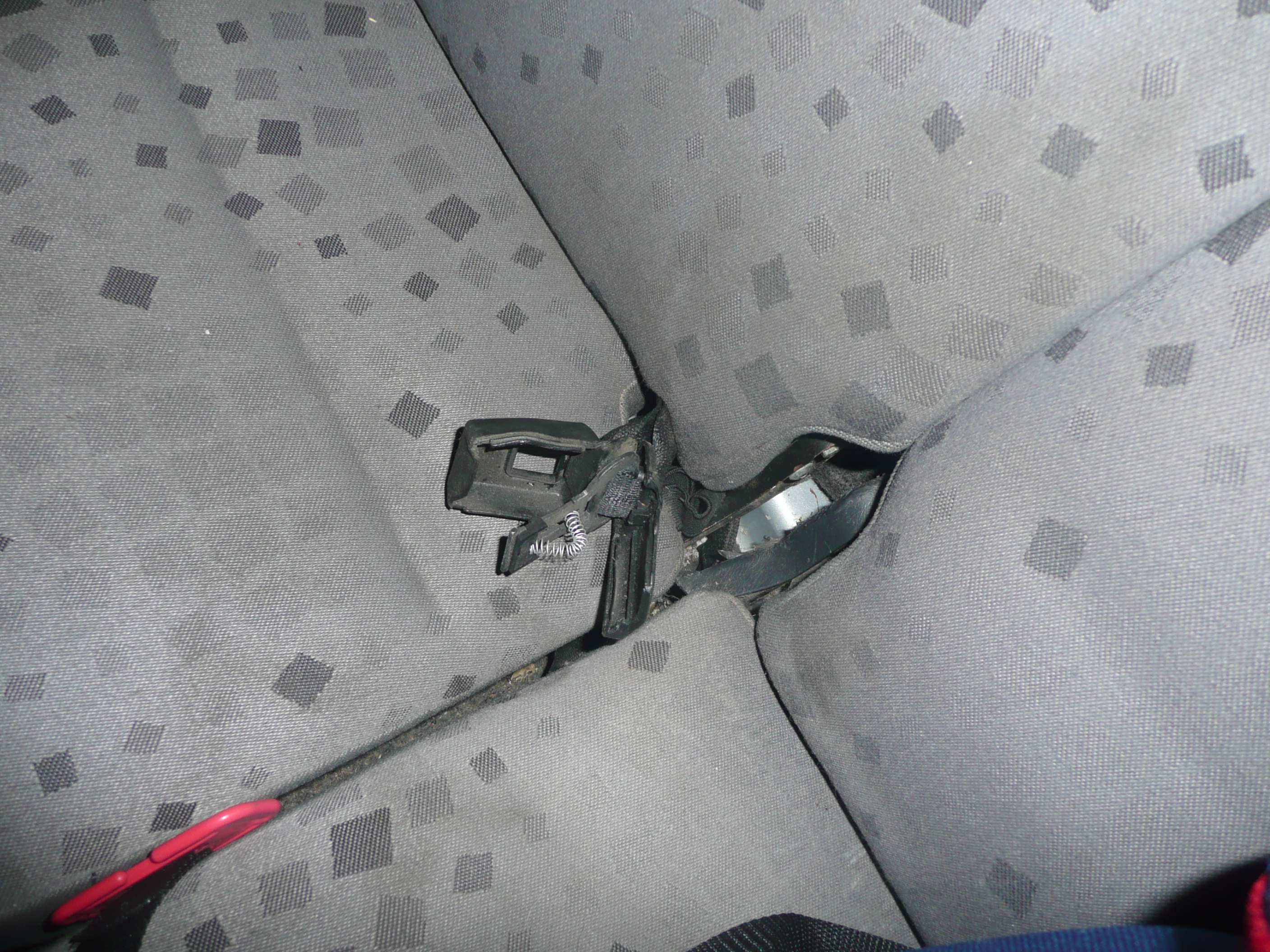

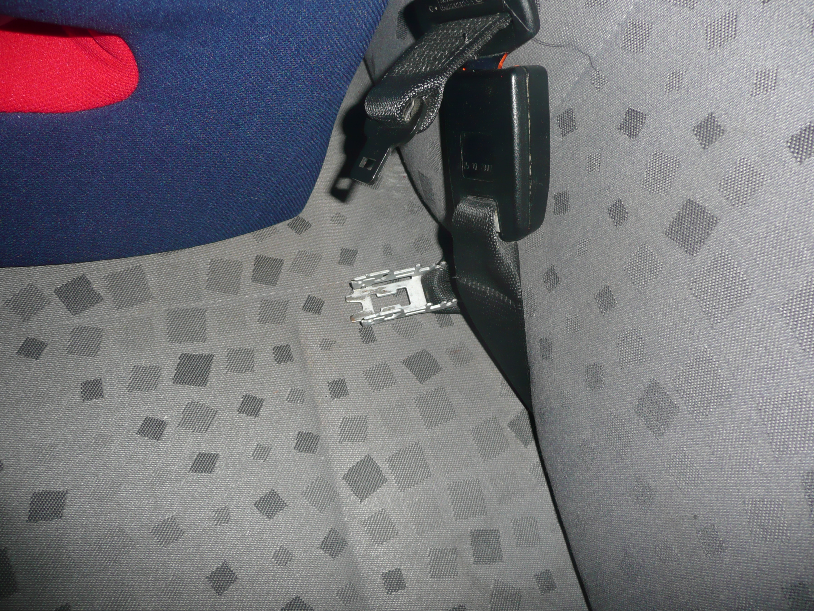

Досталась мне машинка с одними косяками, вот такие у меня задние ремни безопасности слева [attachmentid=96570] и справа [attachmentid=96571] , от среднего ремня первая защелка нормальная, а вот вторая примерно такая же как правая и левая, короче посмотрел на екзисте по 7500р за каждую по мойму слишком загнули, может кто примерял какие подешевле или кто советом поможет!

печально. видимо раздавили сиденьями когда складывали. имхо искать на разборках

Цитата(~Олег~ @ 8.11.2012, 19:31) Просмотр сообщения
Досталась мне машинка с одними косяками, вот такие у меня задние ремни безопасности слева ... и справа ... , от среднего ремня первая защелка нормальная, а вот вторая примерно такая же как правая и левая, короче посмотрел на екзисте по 7500р за каждую по мойму слишком загнули, может кто примерял какие подешевле или кто советом поможет!
Это на экзисте за 7500 предлагается целиком ремень с преднатяжителеи и проч. А вам, думаю, надо смотреть лишь замок ремня, это номер 2 на картинке http://www.unitcat.r.../841/C/21/1/27/ который на экзисте стоит где-то 1500 ... лишь бы привезли.
То, что предлагает Snello -это замок к передним ремням, он на жестком металлическом кронштейне, да и стоит не 1500 а 1987руб. на EXISTе. В данном случае не подойдет, а к задним ремням замков на гибкой привязи EXIST действительно отдельно не выдает. На твоем первом снимке замок целый и на обратной стороне просматриваются какие-то цифры, возможно это код детали. Можно поискать в EXISTе деталь по этим цифрам. Если это не код и я ошибаюсь, то искать на разборках или подходящий от другого авто. Завтра посмотрю повнимательнее замки на своей Агиле и если найду жигулевский замок (у меня кажется где-то в гараже завалялся такой, но не уверен) попробую примерить к нашему ремню. О результатах сообщу завтра.
Олег извини, сразу ответить не смог - приболел. Сегодня посмотрел номер на замке своей машины (84960-83Е), на EXIST не ищется. Замок на ремне старый в гараже нашел (он оказывается остался от моего первого ЗАЗа) и с нашим ремнем он не стыкуется. Остается вариант с поиском на разборках, или я сделал бы шаблон-копию язычка, висящего на ремне, из любого подходящего подручного материала (соответствующей толщины фанера, оргстекло, пластик и т.д.) и на любой оживленной автостоянке у какого нибудь супермаркета походил по владельцам разных иномарок с просьбой примерки на совместимость. Кто-то может быть и откажет, но по уху точно не ударят, большинство автовладельцев народ солидарный и с адекватным понятием. Возможно подберешь модель авто с подходящими ремнями. Удачи тебе!

Значит по разборкам: http://euroauto.ru/?...&...56&group=3# вот тут за 700. И раз питерских одноклубников больше всего - пущщай помогают )
