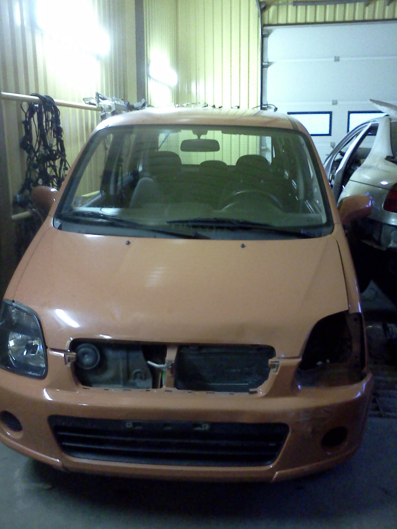

Masinu kupil u strahovs4ikov. Bitaja "parovozikom", pered zad.
[attachmentid=95289]
Ka4estvo Wlak, snimal telefonom.

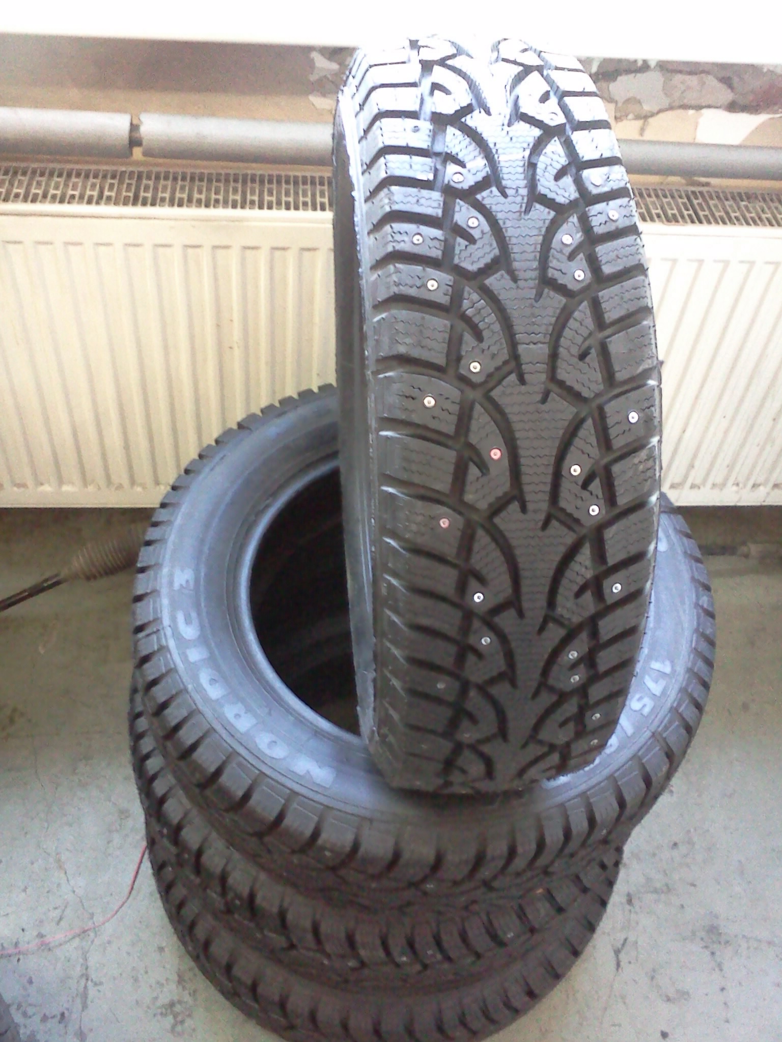

V4era posidel na forume, po4ital pro rezinu. Rewil na zimu kupitj 175/65R14 kak Dron postavil. Ve4erom zakazal, segodnja privezli. Nordic 3. Polu4ilosj 90 lat za komplekt, eto gdeto 130 evro.
[attachmentid=95295]

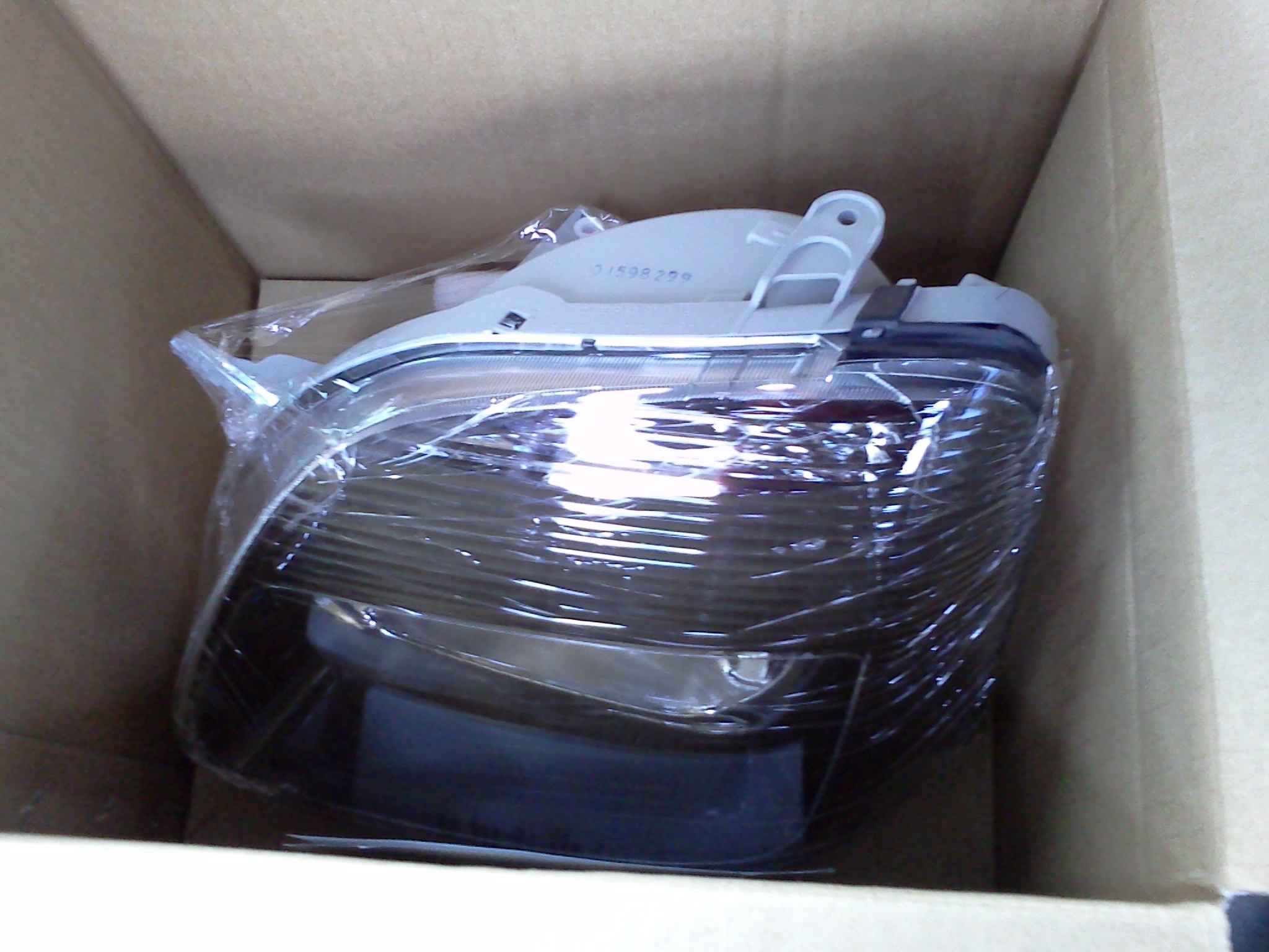

Сегодня с утра заехал, забрал фару. Вечером поеду за остальным барахлом.
[attachmentid=95342]
