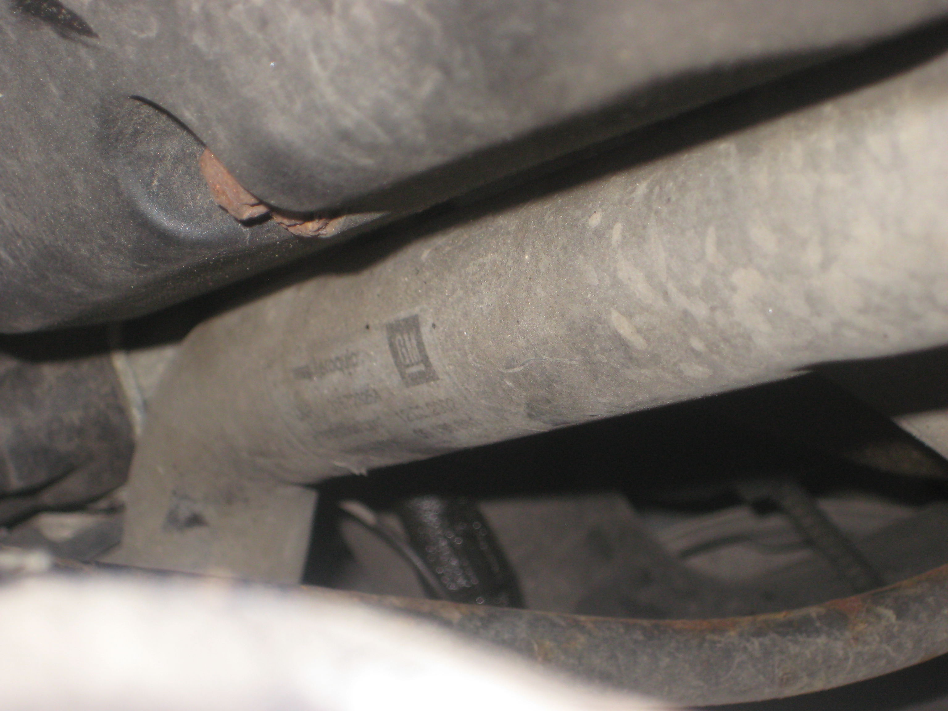

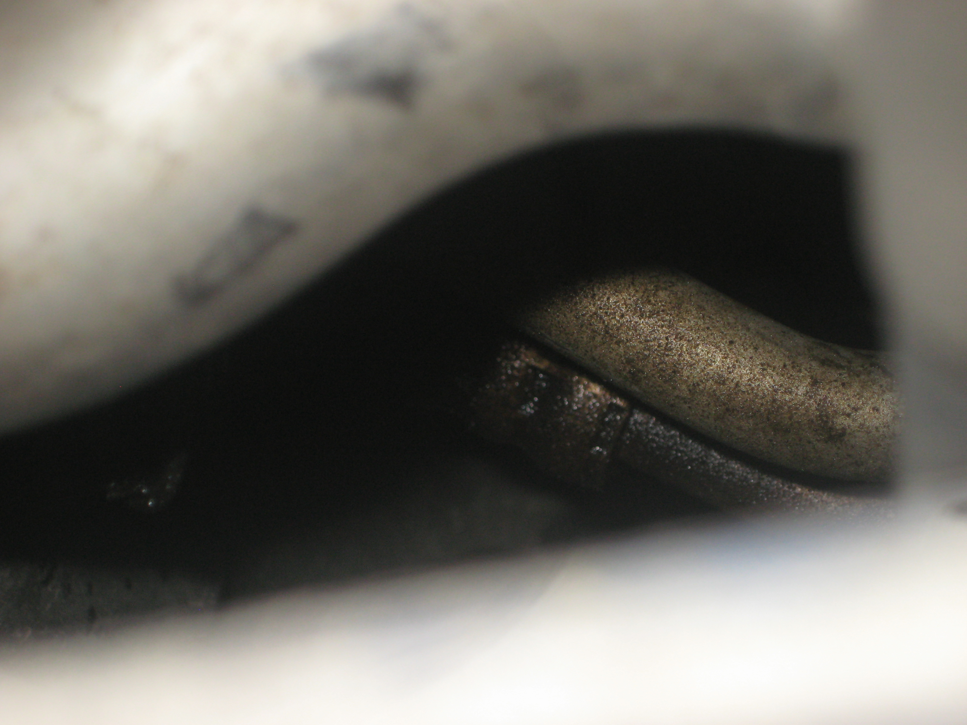

Добрый вечер, Уважаемые агиловоды!
У меня сегодня появилась проблема и заключается она в появлении непонятного запаха при начале движения. Это ни запах сжёной резины ,ни запах бензина. Открыл капот, и увидел следующее- если посмотреть на крышку двигателя то слева снизу под алюминиевой трубкой есть разъем,похоже на какой-то датчик,он весь в масле,либо что-то похожее на это, а так же если посмотреть ниже то можно увидеть еще одну алюминиевую трубку и по соседству с ней есть резиновая(она так же в масле,либо что-то похожее на это)
[attachmentid=96916]
по середине можно увидеть тот самый датчик. заранее извиняюсь за плохое фото.
[attachmentid=96917]
под железной трубкой видна как раз та самая резиновая трубка.
Что это может быть и из-за чего?

Цитата(renat-piter @ 16.11.2012, 18:05) Просмотр сообщения
...Что это может быть и из-за чего?
Ты про датчик давления масла говоришь? Через него масло травит и маховиком разбрасывает. Менять.

А то что резиновая трубка тоже в масле, это как я понимаю из-за того же датчика. Эта трубка как раз под датчикам находится. А маховик откуда?
Заранее извиняюсь, я только начинаю вникать во всё это. И еще! Как заменить датчик? В форуме прочитанным мною говорится что с ямы меняется. Это можно самому сделать? или лучше к механику обратится?

Цитата(renat-piter @ 17.11.2012, 22:36) Просмотр сообщения
... Это можно самому сделать? или лучше к механику обратится?
Я делал без снятия бампера на эстакаде. У меня кондиционера нет. Он может мешать. Дорогу осилит идущий.
