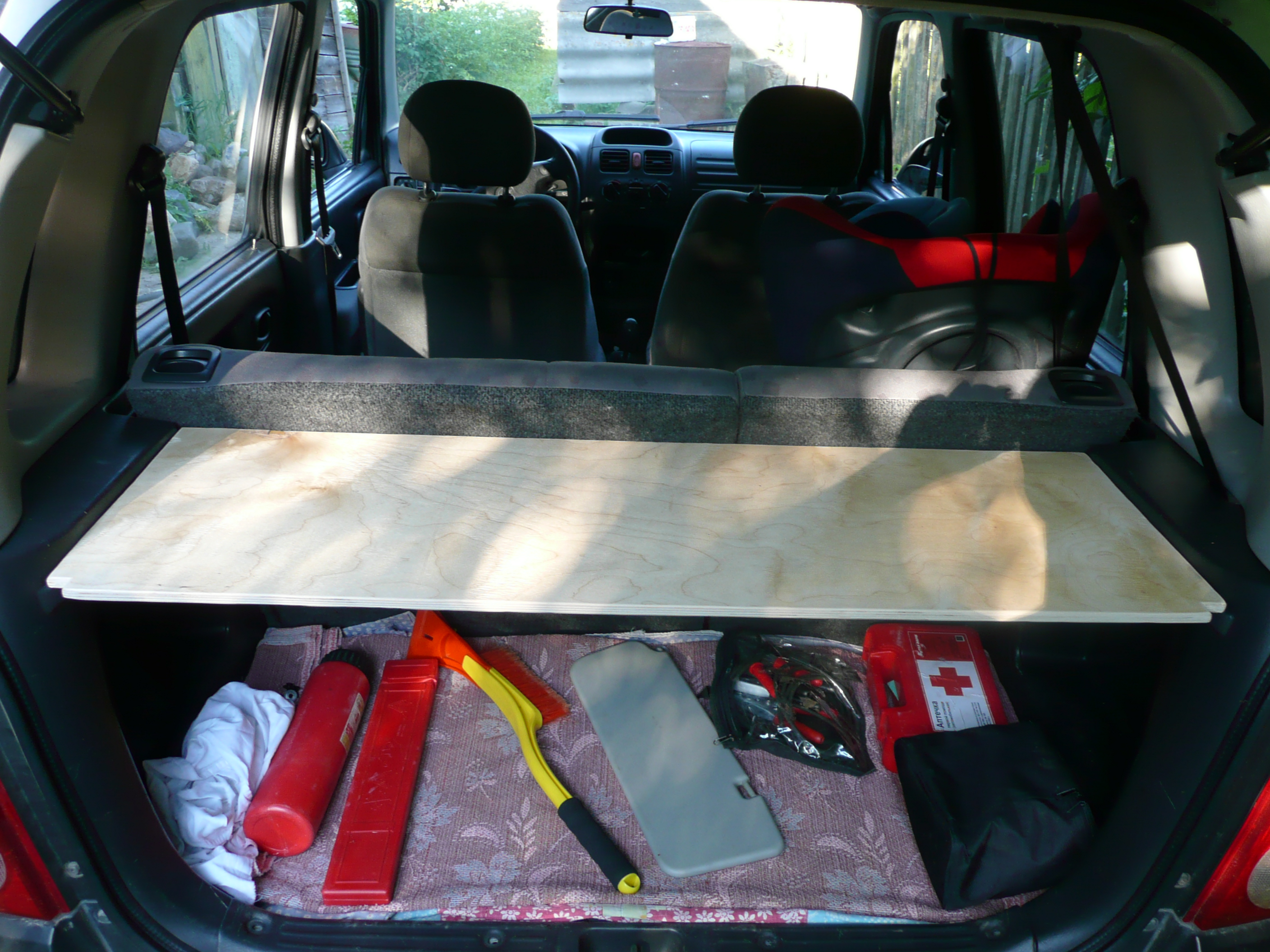

Всем здравствуйте уважаемые коллеги агиловоды! Сегодня (наконец-то) я сварганил полку багажника из фанеры 12мм-вой [attachmentid=105520] безумно рад! Внимание, а теперь вопрос, как лучше её обработать, может покрасить или обшить чем? Кто заморачивался таким, или может кто знает, подскажите плиз!

Купить карпет в цвет похожий на обшивку и обклеить. Можно винилом. Чем угодно. Я делал карпетом

Можно тканью,машинка без подголовников,первый раз вижу=D в стоке небыло сеточки?и не гремит полочка? blink.gif

Сеточки не было, полочку только сегодня сделал, естественно пока до ума не доведу её буду ездить без неё av.gif Спасибо за советы, че нить выбиру по нашим магазам (выбор-то у нас в магазах скудный) ai.gif
Почитал в инете про карпет, говорят он лохматится, как у вас дела с карпетом?

Я покупал дешевый - прошел год - немного лохматится, но цена=качеству. Можно обклеить чем угодно, хоть ковролином. Тот-же карпет бывает разного качества и толщины. Так что пробуйте, экспериментируйте - все упирается в сумму, которую готовы потратить.
З.Ы. И да, если планируете врезать динамики в полку - лучше усилить, а то 12мм фанера под весом гуляет. На прошлой машине полка у меня была из дсп или типа того, толщиной около 2,5 см.
