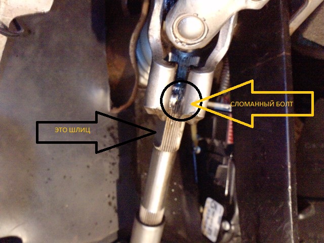

Всем доброго вечера! На Агиле с мая, на днях обнаружил стук в рулевой колонке, анализ показал заломанный болт на кардане колонки сразу за ЭУР. Выкрутить с наскока не удалось т.к. болт зацепился резьбой за шлицы, судя по всему он должен стоять там где шлиц, или я ошибаюсь? И как безболезненно постаить все на круги своя?

Old_Fill, Думаю, что проще снять рейку. Это не сложно. Освободится нижний кардан. За одно и втулку в рейке заменить. Тут это описано. Со снятой рейкой будет возможность кардан сдёрнуть от колонки.

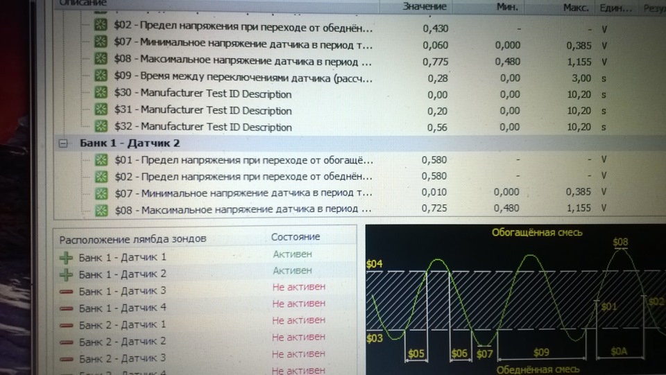

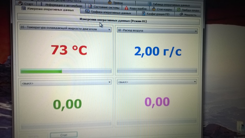

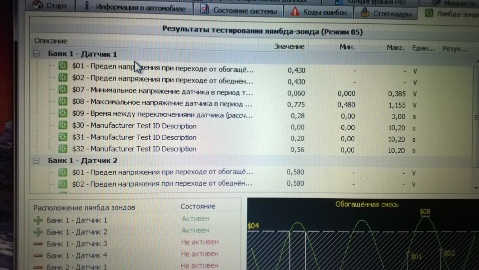

Вот прошу посмотреть,нормальные ли у меня показатели лямбда зондов,машину тоже потряхивет но при это м процентов на 89 виноват егр т.к он забился и горит ошибка...по лямбдам чисто,но не знаю их допуски...

roma48 спасибо, думал эту мысль, но побоялся, по причине отсутствия времени, рано утром надо в дорогу, поэтому применил старый, дедовский метод: керн, дрель, набор сверел, метчик, закрутил новый болт, все норм, но рейку надо будет снимать, так как стоит неправильно, в право выворачиваешь получается недоворот, а ЭУР уже уперся в стопор, а в лево, аж шруз трещать начинает.....
