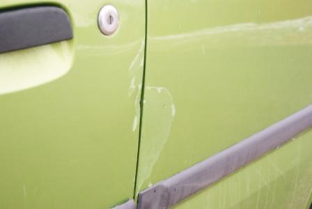

guzel70, да ничего страшного..... у меня так тоже было.... просто надо матануть полностью элемент с водичкой, какой нибудь наждачкой для воды (допустим 800)и чисто лаком тонкий слой нанести и все.... лак высыхает за 20 минут.... правда хотелось бы посмтреть на сколько все критично..

Ни чего не делайте. Этих бляшек ещё мильён будет. Учитесь ездить и не тратте деньги понапрасну. Вы приобрели опыт работы с кёрхером- уже хорошо. Не красьте. Не стОит.

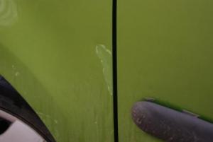

#1608 guzel70
guzel70
  • Cообщений: 10
  • Город:Казань
  • Автомобиль: Opel Agila A 2000г.в
Отправлено 11 Октябрь 2015 - 23:14
Извиняюсь за задержку. Вот фото. Облетевший слой прозрачный. Лак толщиной где-то 0,2 мм.
Понятно, что не критично... на езду не влияет...
Все же хочется что б все было красиво, тем более что она Первая... Спасибо.

она крашенная,100 процентов,заводские молдинги не отваливаются и лак не слезает ..фигово покрасили

не факт что она крашенная... заметь, что отлущилось только начиная с торцов элемента а не на общей плоскости где-нибудь.... при наличии хорошего керхера и соответствующей насадки.... можно не то чтобы лак снять, а и краску вместе с ним до железа или заводского грунта..... опыт имеется))))) Если не заморачиваться..... я бы тогда.... наждачкой для воды мелкой выровнял чтобы так явно небыло видно переход и с хорошей полеролью прошелся... думаю почти не видно будет... либо только как предлагал ранее....

guzel70, не приятная плешь. Перекрашивать весь бок считаю дорогим удовольствием.
Есть такое и у моих машин. Забил.

Спасибо за советы. Наверно так и сделаем, шкуркой и автолаком (как предлагал AlexGooD)... Самое интересное, что с номера на цифре тоже немного сколупнулось (при покупке номера не меняли, им около 5-ти лет)... Так что грешу на Керхер. В семье несколько машин, все мылись им же, и без проблем...
