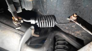

Отправлено 31 Октябрь 2015 - 08:10
Решил проблему с пружиной. Т.к. работаю на заводе пошёл в цех где делают пружины и заказал за 50.000 белок. Сделали 2 штуки. Поставил. Посмотрим сколько простоит
