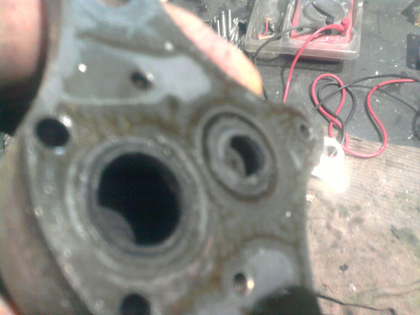

Отправлено 10 Декабрь 2013 - 17:35
Ну,вот!
Залез я под капот,открутил этот клапан,и...
Он залип в приоткрытом положении Изображение
Немного ВДшки,немного Растворителя ржавчины,бензина,и он заработал как новенький!!!
Фото выложить не получается,снимал на телефон,качество дрожащее и почти ничего не рассмотреть.Вся процедура от открыл капот до закрыл капот заняла менее 10 мин.
ВСЕМ ОГРОМНОЕ СПАСИБО ЗА ПОДСКАЗКИ!!!

Во,выбрал более-менее качественное фото.
Видно что клапан до конца не закрыт и нагар по краям.
Заглушите ввод в него из коллектора с помощью мембраны из пивной банки и больше он никогда не будет засираться )

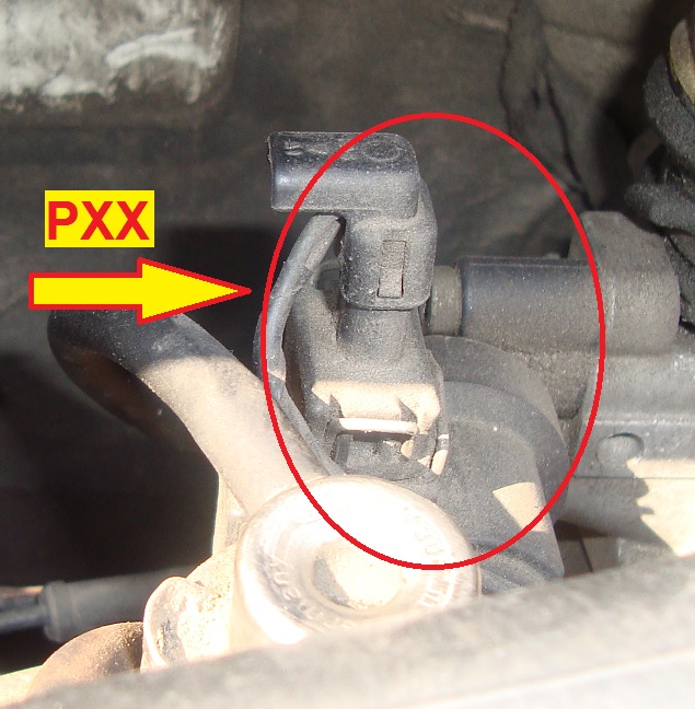

Загорается ошибка 57.Низкое напряжение клапана управления воздухом хх- что это, если простыми словами.

yurlik...."короткая" на массу - разъём , проводка , катушка , загрязнение - датчик холостого хода
