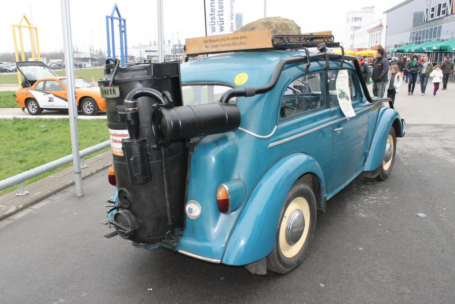

заехал глянул ценик. 95й у нас 51-53. я по 51.95 лью. газ 49.90.
ну круто. гбо я больше не хочу.

Отправлено 24 Ноябрь 2021 - 11:47
это где же такое?
95  50-52
газ 32-33

мурманская область.

тогда делай такую штуку.

видимо куда-то не туда смотрел. Народ пишет что 32 стоит. Снова интересно стало.
