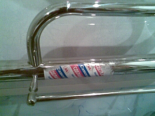

Некоторые производители любят прям на своих изделиях клеить всякие бумажные лейблы на супер-пупер-не-отдираемом клее. Может кто-нибудь знает как безболезненно избавляться от такой не нужной «красоты» ?
[attachmentid=59840]

Rromik, похоже у меня такой же полотенчик. Изображение отскоблить максимум бумаги, и потом уайт спиритом, керосином, или бензином смыть клей.

Пробовал так как то на швабре, использовал бензин. тёр, тёр, тёр....плюнул, замотал изолентой это корявое место нафиг, всё равно не предмет интерьера ))) (в отличие от полотенчика)

Дать "откиснуть".

Этот клей - просто пластмасса с остаточной адгезией. Как вариант - нагреть (без фанатизма) и стереть обычной тряпочкой.
Да он и так - фиг дотронешься.
