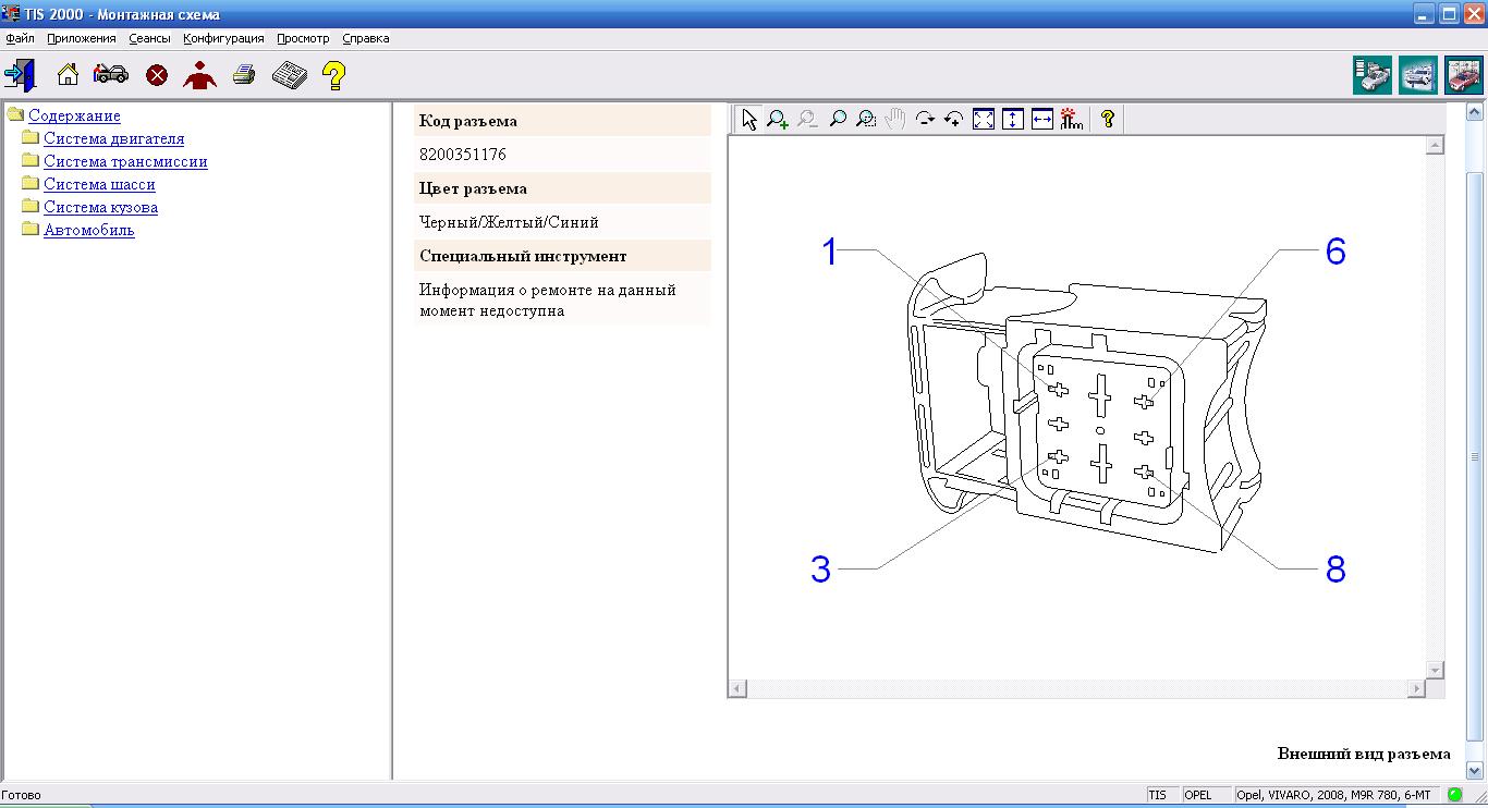

#234 ГЮГ
ГЮГ
  • Cообщений: 3 866
  • Город:Украина ,Хмельник.
Отправлено 16 Февраль 2012 - 14:59
Цитата(ivanrusakua @ 16.2.2012, 14:28) Просмотр сообщения
bf.gif спасибо. Юра, я на реновском форуме(извини,что повторяюсь) спашивал тебя по поводу прозвонки свечей накала через релюшку(фотки смотрел) ,. не смог я реле етого найти, хотя обшарил возле трансдюфера все. и в щитке предохранителей смотрел. У меня 2 лтр., может оно гдето в другом месте спрятано?
Может спилили blink.gif blink.gif blink.gif .
#235 ivanrusakua
ivanrusakua
  • Cообщений: 51
  • Город:украина львов
  • Автомобиль: opel-vivaro long 2008г. 2.0 m9r
Отправлено 16 Февраль 2012 - 15:36
ахтыж. я на предыдущей фотке не разглядел добре. у меня на етой штуке написано толи nagar толи угар/ Пошел еще раз
ivanua71
#236 ivanrusakua
ivanrusakua
  • Cообщений: 51
Отправлено 17 Февраль 2012 - 12:40
Все гениальное-простое,но придумать ето простое должен гений, это я где-то читал. Метод" ГЮГа"-уже афоризм на двух форумах. 2 минути и ты знаешь состояние свечей накала(не снимая всей крыши над цилиндрами.) Юра, на фоте разъемы 3 и 8-ето мозги( тоненькие провода) А те что под 1 и 6 и сами 1 и 6-ето свечи(разноколирные толстые). Смотрел- бо 3 и 8 не звонились- думал свечам капець Верхняя вертикаль +12.(звонил) Тоже ГЮГа почитал. У меня все свечи 0,5 Ом. ar.gif
Сообщение отредактировал ivanrusakua: 17 Февраль 2012 - 17:22
ivanua71

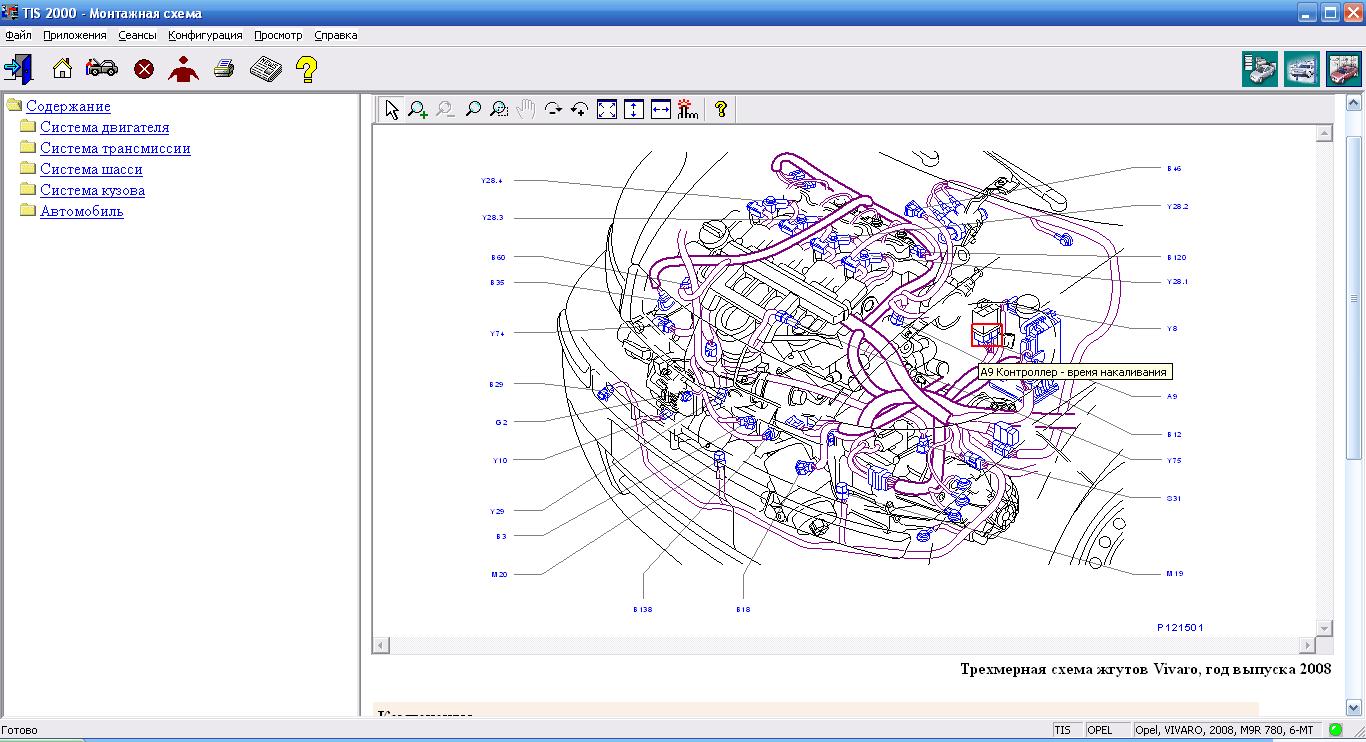

#237 alex35281
alex35281
  • Cообщений: 10
  • Автомобиль: Рено Трафик 2,0 2009
Отправлено 22 Октябрь 2012 - 09:30
Добрый день. На 2,0 стоят на входе в радиатор печки. Для удобства снимите корпус воздушного фильтра. Будет хорошо видно.
С Уважением, Роман.

заблудший_Vaha_*
Отправлено 08 Ноябрь 2012 - 23:11
Работают они по определенному алгоритму, описан в ТИСе. Прозвонить работают или нет можно просто на корпус, не обязательно искать плюс.
