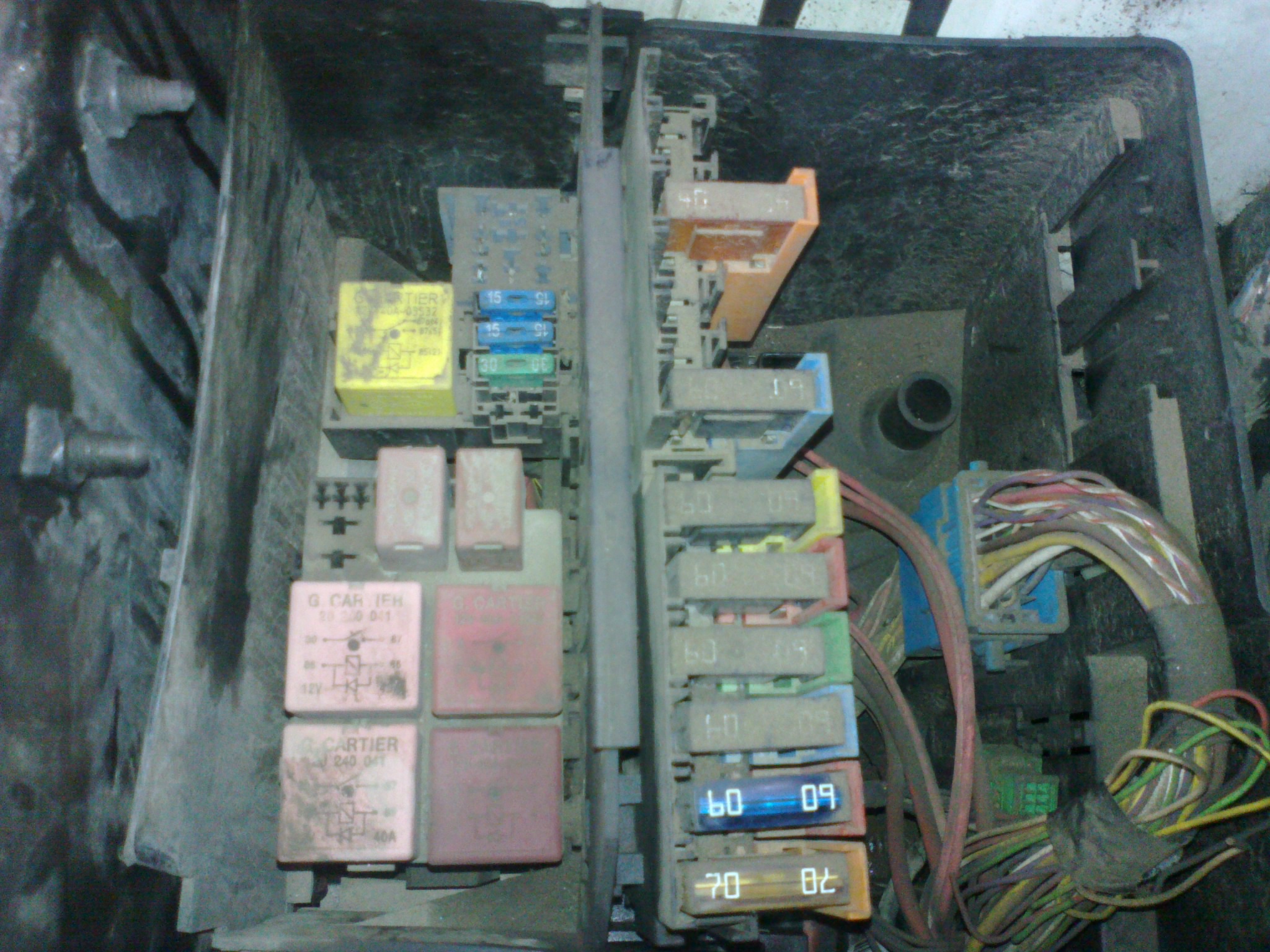

Два вопроса:
1) Если такая штука как на рисунке ниже есть - то это значит что и догреватели ОЖ тоже есть?
2) В какой из дырок +12
Сообщение отредактировал Викториусон: 17 Ноябрь 2012 - 21:17
#262 ГЮГ
ГЮГ
  • Cообщений: 3 866
  • Город:Украина ,Хмельник.
Отправлено 17 Ноябрь 2012 - 23:15
Цитата(Викториусон @ 17.11.2012, 20:16) Просмотр сообщения
Два вопроса:
К догревателям не имеет никакого отношения.
Это тупо разъем реле свечей накала --- там +12 --- четыре свечи и два проводка на мозги --- посмотри с другой стороны разъема на провода и сразу все поймешь и где +12 тоже.

Всё разобрался. Я был невнимателен - в эту тему вклинились вопросы и ответы про свечи накала, а я опубликованную схему расположения реле принял за реле свечей погружных подогревателей.
Тогда другой вопрос. Видно ли эти подогреватели без съёма кожуха воздушного фильтра на 2.0 двигателе m9r 2007 года
