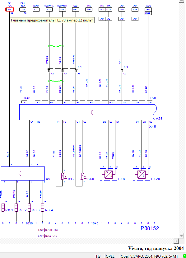

Цитата(andrew713 @ 12.5.2011, 14:12) Просмотр сообщения
Свечи на ОЖ и в ГБЦ одни и те же? Заодно думаю и в ГБЦ проверить, раз полез. По погружным нагревателям вопрос: отверстия затыкать, чтобы ОЖ не капала, или есть хитрые способы? ну там машину поддомкратить и бачок вниз убрать? А то не хочется велосипед изобретать, когда столько умных людей вокруг.
Дырки в любом случае затыкать не нужно.
И что такое ГБЦ?
И кстати предохранитель на догреватели ОЖ совместный со свечами накала --- так что свечи накала у тебя тоже не работают. forever.gif
Цитата(ГЮГ @ 12.5.2011, 15:22) Просмотр сообщения
С обрывом 100% перегорели.
А 0.2 под вопросом --- так как тестер все равно врет.
Она либо рабочая --- либо пробита на массу --- потому и предохранитель сгорел --- но можно проверить на 100%. forever.gif
И что такое ГБЦ?
Вот схемка свечи накала и догреватели ОЖ --- предохранитель общий --- одна из недоработок конструкторов. as.gif

Вот спасибо. У меня раньше ТИС2000 стоял. А теперь ставится, но монтажная схема не грузится. Не знаю, почему. Теперь буду и свечи накала проверять. Если выкручу Изображение
