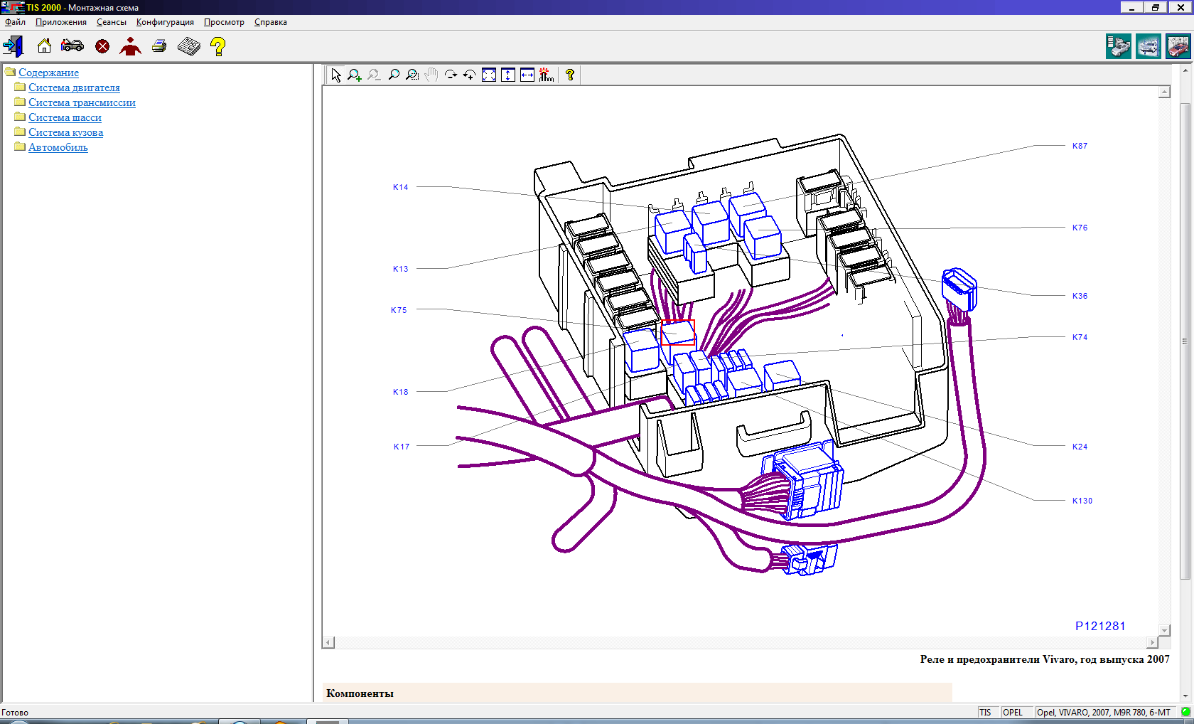

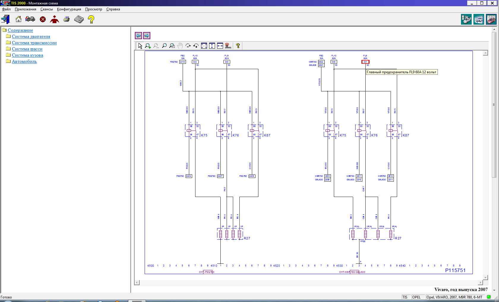

Нужно еще провести один эксперимент, а то питание подается на них по секретному алгоритму.
При заводке на холодной машине приложить руки до и после блока нагревателей --- должна быть одна сторона теплее.
Вот схемка --- три реле управляет четырьмя нагревателями + два предохранителя на реле (FL9 и FL10).
Может Вам поможет, а то мне не помогло --- у меня наоборот, на всех всегда +12 (пришлось отключить). az.gif
