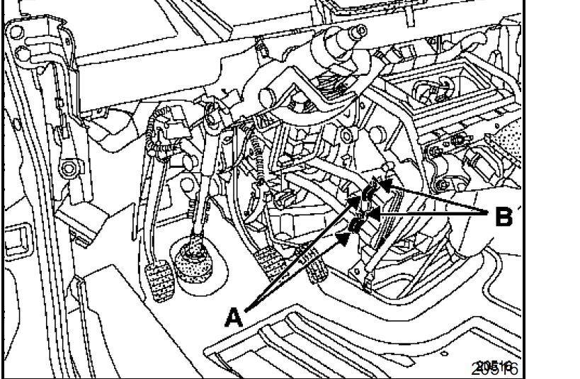

Цитата(Kimi Raikkonen @ 1.3.2011, 19:00) Просмотр сообщения
Катался без фильтра салона... с момента покупки в августе месяце... Он приехал с Германии без фильтра. И только недавно узнал, что его можно установить... rolleyes.gif
Тут ---

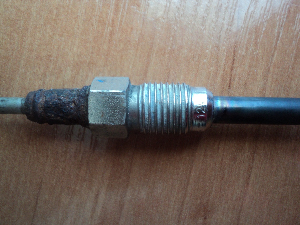

О как, на моей четко написано 13,5 V, но точно фирма AET, посему много людей было удивлено за 2 месяца поиска.
И номер, что такой же ---AET 11721054 ??? На них 12 вольт ---

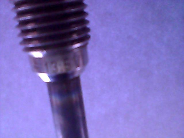

Нет, немного другой AET 11721080 - 13,5 V

Эти свечи выкрутил из своего подогревателя, думаю обратно должны вкрутиться smile.gif Я вот наоборот удивляюсь почему у вас другие, на 12 вольт.
У 11721080 по логике ресурс должен быть на порядок выше, потому как напряжение другое. Свои спалил потому как не до конца заполнил систему ОЖ после слива.
