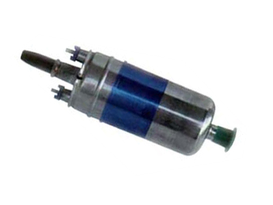

Я себе поставил примерно такой:
Дырку под механический насос заглушил заглушой и забыл о кошмарах. Текущий давит один килограмм, стоит 250 гривен (32 доллара) примерно. Устанавливать правда нужно по-хитрому, иначе заливает. Если интересно, опишу процесс его инсталляции.
Вот нашел схему, которую накидывал себе перед установкой, текстового мануала найти не могу, но на схеме все нагляднее:
[attachmentid=50328]
Обратный клапан берется от 2108, стоит копейки. Запаситесь хомутами и хорошими отвертками, потому как затягивать все нужно будет от души.
рассказывай конечно что к чему,что за тройник?
и как насос назв ,откуда?
вообщем делись,а то наверное и я себе буду такое ставить
и заглушку от чего делал?

Dimulec, тройники самые обычные, покупал в ларьке типа "все для карбюраторов". Главное, чтобы сечение бокового ответвления было меньше, чем сечение прямого канала. Плюс на насос взял от катушки, т.е. насос включается при включении зажигания и отключается при его отключении. Касаемо насоса - мне его доставал одноклубник из Украинского Опель-клуба, он кстати тоже в Луганске живет, думаю сможет и тебе такой насос организовать. На всякий случай завтра гляну, что на коробке от него пишут.
Текстовый вариант выложенной мной схемы никак не могу найти, но пока я её не нарисовал - понимал описываемый процесс с трудом.
Заглушку мне сделал из металла друг буквально минут за 10, думаю токарь тебе аналогичную вещь замастырит еще быстрее. Берешь старый насос, прикладываешь к бумажке и обводишь, затем по этому эскизу вырезается болванка из металла и ей глушится отверстие под родной насос.
