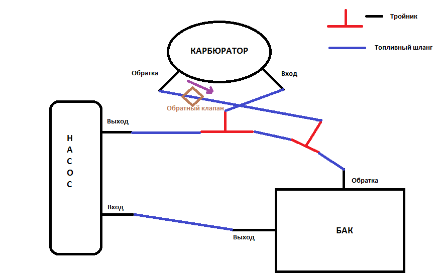

Драсте!!! Все таки сдохла у меня трещетка ЗАЗовская Изображение
Подскажите, если я десятковский насос воткну в бак на штатное место норм будет? с набором: карб 2108 Solex и обратка...
или давление большое

У меня стоит по такой схеме:
[attachmentid=58317]
P.S. обратный клапан обычный от 2108.
#286 levka
levka
  • Cообщений: 103
  • Город:Курган
  • Автомобиль: Opel Ascona C16LZ 86г. хэтч...
Отправлено 16 Сентябрь 2010 - 06:30
ааааа... Все догнал... Памиба чувак за помощь az.gif надеюсь это поможет, и из карба не польется бенз изо всех щелей forever.gif

levka, мне помогло, если что - спрашивай Изображение
По рисунке ясно одно, что бенз гонит по кругу. В карб попадает вообще мало, а может и ничего...

я в шланг обратки дул, там сопротивление не хилое, так что в карб не мало должно попадать...
если электронасосом то думаю нормулек. напомню что вход обратки на баке тоньше выхода бензина раза в два

#298 -=StinG=-
-=StinG=-
  • Cообщений: 263
  • Город:Украина, г. Николаев
  • Автомобиль: Ascona C 1,6N '85, АКПП, вишневый седан
Отправлено 17 Сентябрь 2010 - 00:00
constant, ну я так уже больше шести тысяч километров проехал, из которых полторы - по трассе, т.е. тестилось как в городе, так и за ним - крутил где-то до 4 800 оборотов, полет нормальный, дерганий нет. Думаю, что если бы в карб ничего не попадало, то вряд ли бы я ездил Изображение
Булькает только когда после простоя заводишь Изображение
