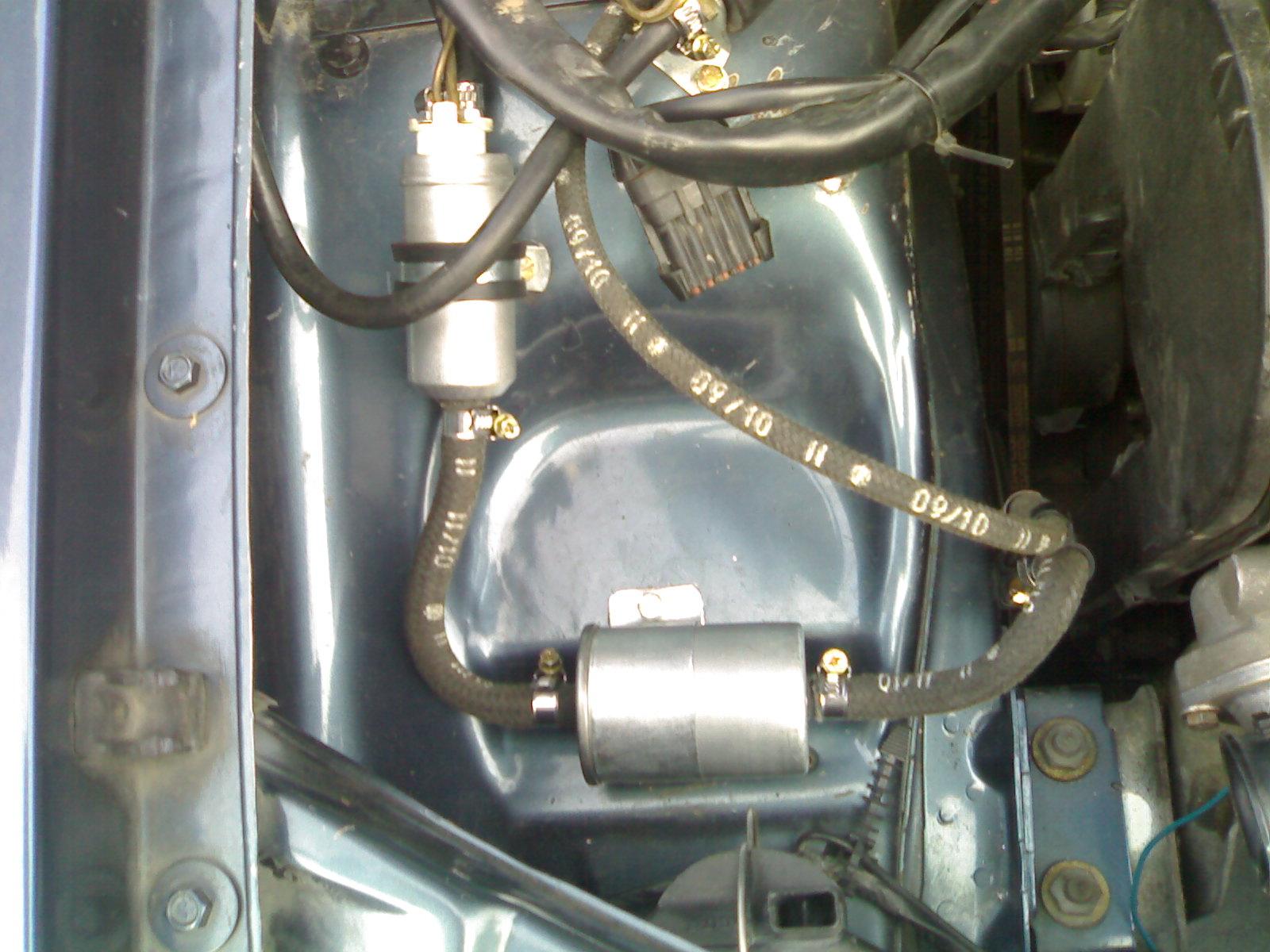

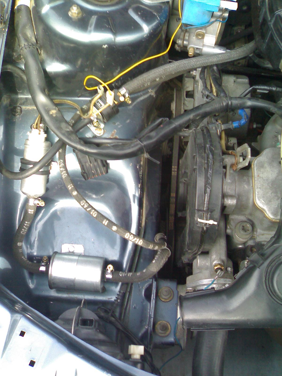

Доброго всем утра, вчера пришел мой наконец то топливный насос, но не простой а электрический на радостях весь вечер переделывал магистраль. Насос поставил STELLOX №10-01003-SX =7.21440.51.0 [45313350] !насос топливный эл. Fiat Croma/Tipo, Mazda 626/RX-7/929S/L на 0.2 бар. Перед ним поставил фильтр высокого давления. И утром опробовал на 4 я выжимаю 145 и по тахометру приближается к красной зоне. Прикол в том что у меня стоит карбюратор. Да кстате питание я взял от бензо-клапана ГБО, и получил что у меня кода переключаю на бензин сразу начинает работать насос.

Krava,
на 4 я выжимаю 145
1)А на пятую переключаться не пробовал?
2)Какова цена девайса?
3)Чё-то с № не понятно, по экзисту не бьёт.
4)Так он у тя не через реле работает?

Отправлено 05 Май 2011 - 13:25
Цитата(nemeckiy @ 5.5.2011, 13:57) Просмотр сообщения
Krava,
1. На пятую нет смысла раз на 4ой хватает
2. я отдал 900рублей
3.вот сайт http://www.btavto.ru/eshop/search/
4.Нет я никакого реле не ставил напрямую кинул на клапан, можно запитать от бабины, кода поворачивать ключь зажигания будешь он будет включаться.

Отправлено 05 Май 2011 - 16:13
По моему мех.насос должен выдавать 0,25-0,3бар, но раз говоришь что нормально тянет...
Теперь остается вопрос его ресурса, т.к. мех.насос стоит примерно столько же.
