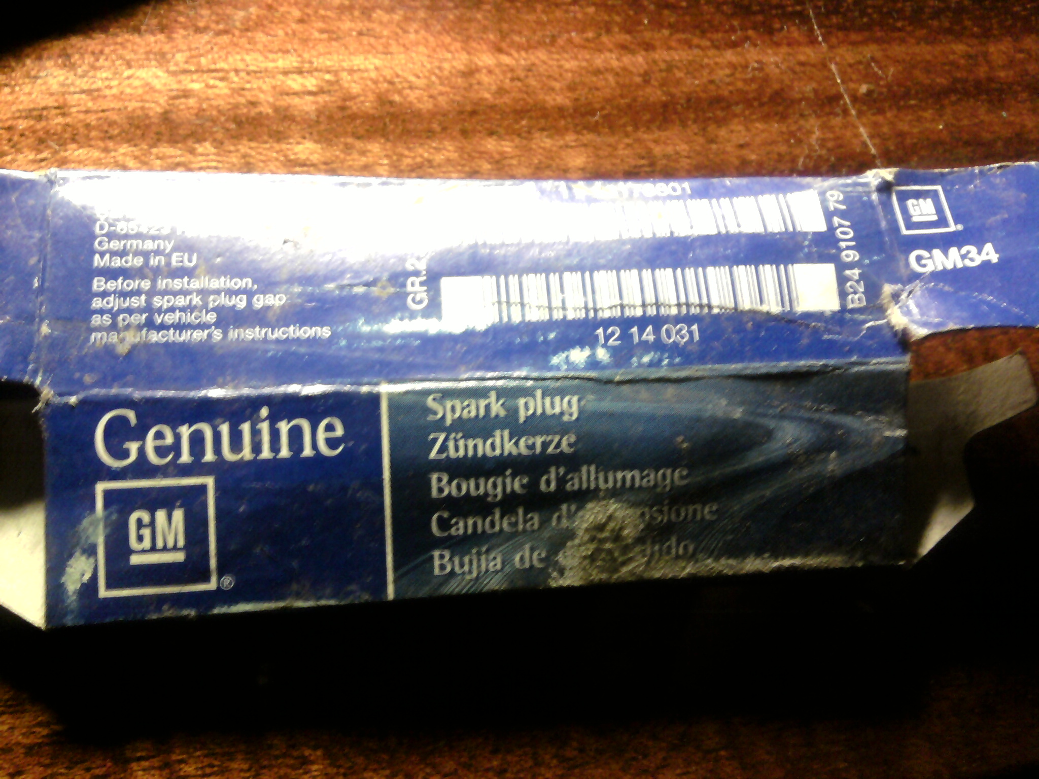

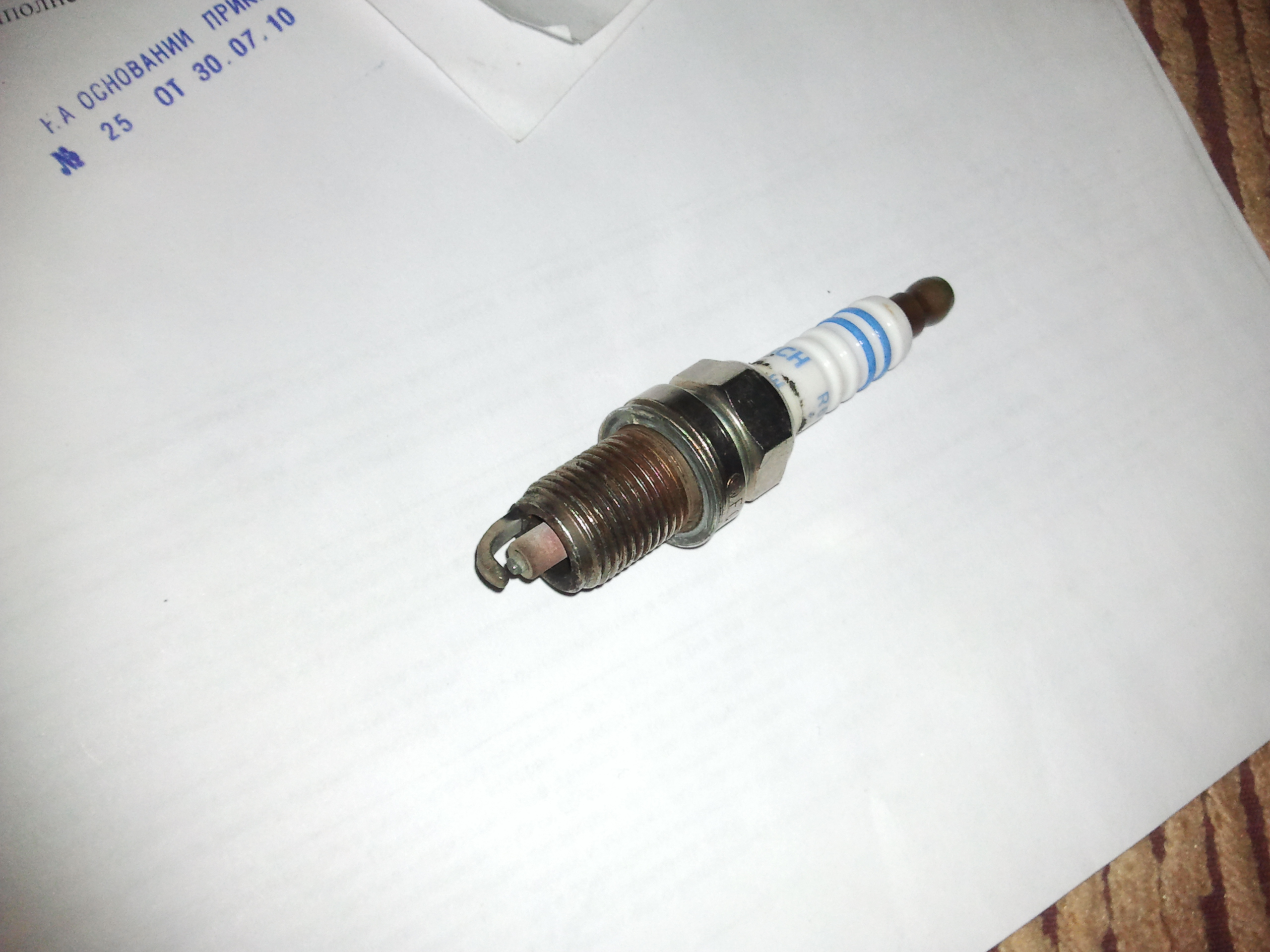

#59 berkut
  • Cообщений: 16 585
Отправлено 25 Октябрь 2011 - 21:07
Цитата(IvanKo @ 25.10.2011, 22:01) Просмотр сообщения
Зафирка второй день в сервисе Лаура, найти не могут в чём дело! Свечи перед отправкой в сервис менял. Старые там в авто оставил. Так спроси постараюсь объяснить.
тогда так описывай марку свечек и их состояние, пробег на них, состояние изоляторов, вв чехлов.
#60 IvanKo
IvanKo
  • Cообщений: 1 816
  • Город:Тула
Отправлено 25 Октябрь 2011 - 21:45
Свечи менял пред. хозяин 18.09.2011 ставил в сервисе[attachmentid=80471]
которые ему сняли вот они[attachmentid=80470]
Дозвонился, до предыдущего хозяина и выпытал: что он ездил с такой-же проблемой (не заводится) в Дженсер Тула! Авто простояло 4 дня.
Заменено: Прокладка клапанной крышки, прокладка ГБЦ, Болт ГБЦ, прокладка выпуска коллектора, Антифриз и с/у топливного бака!
За всё отдал 12500 руб НЕ помогло и потом продал!!!
Мне в Лауре сегодня пытаются, что-то сделать с блоком управления двигателем!
