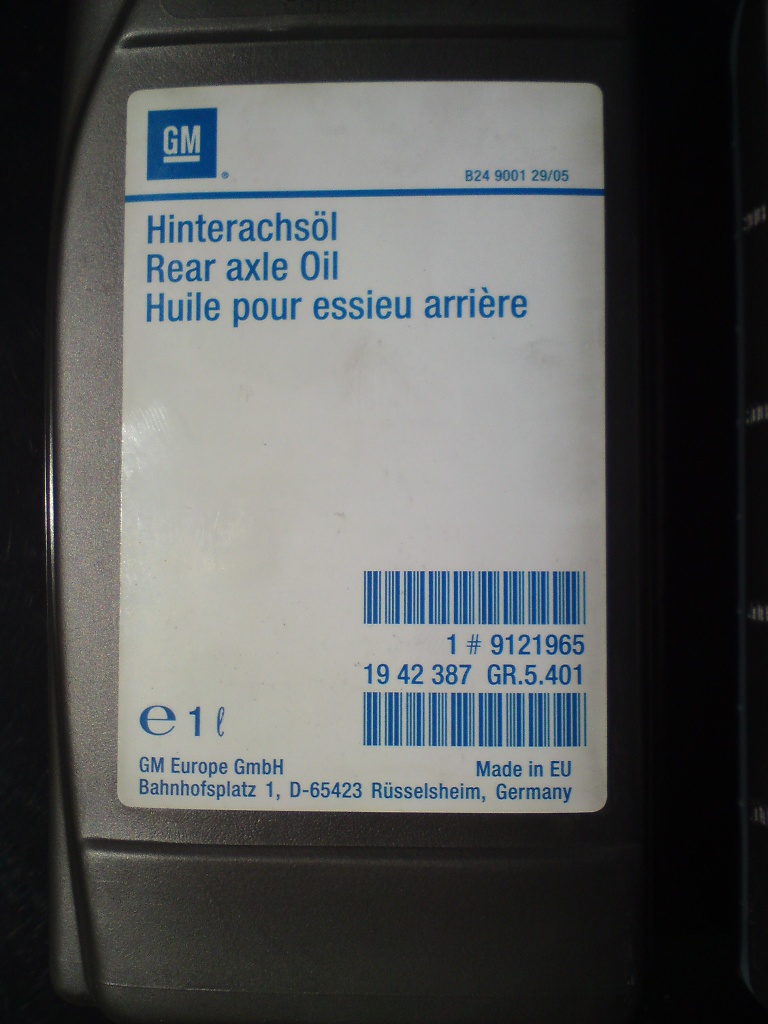

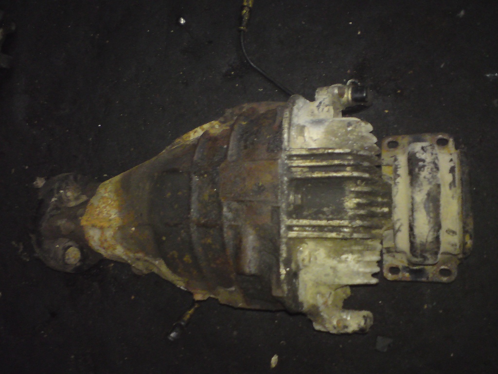

А масло в механической коробке кто-нибудь менял?В понедельник меняют сцепление и масло хочу заменить,по коду GM поиск выдает вязкость 80W,оригинал GM у нас купить не реально,в Москву пока не собираюсь.Кто на какое менял?Ничего не загудело,ни зашумело?В редуктор залил кастрюль дифференциал SAF-X,все нормально.
Я тоже заливал Кастрол Сафикс в редуктор с LSD, после чего он загудел у меня!
Поменял. на простой редуктор, залили масло заводское GM, у нас продаётся в спец магазине Авто дом Омега

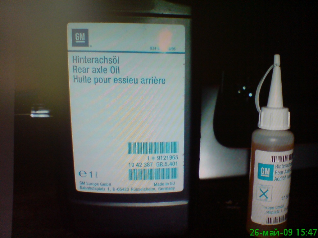

на LSD масло другое надо... вязкость больше...

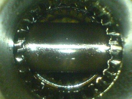

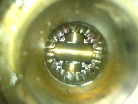

#197 Trkn3
Trkn3
    I miss you Opel))))
  • Cообщений: 1 872
Отправлено 16 Январь 2010 - 00:52
Цитата(Илюха7 @ 15.1.2010, 22:28) Просмотр сообщения
Блин......выходит надо и в редуктор оригинал заливать а не душить кастрюлем..........

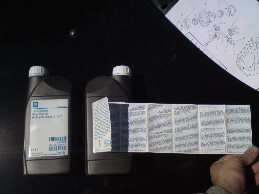

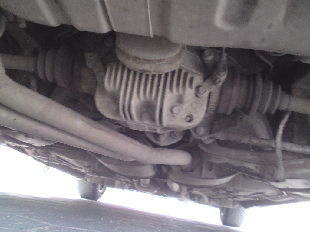

Вот Редуктор LSD[attachmentid=46220][attachmentid=46221][attachmentid=46224]
а вот такое масло я заливал в LSD[attachmentid=46226][attachmentid=46227]. Он загудел!!!!!
поставил другой и залили вот такое масло [attachmentid=46222][attachmentid=46223] причём это для простого редуктора, а для редуктора с блокировкой нужно ещё добавить вот этот тюбик[attachmentid=46225]

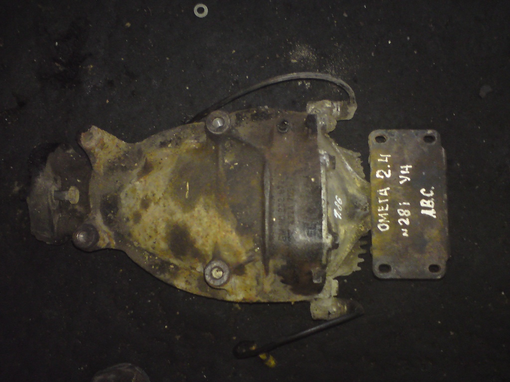

Если вдруг вы оказались на разборке и Вам захотелось посмотреть себе за одно редуктор то вы его можите найти вот по такой картинке
Простой редукор[attachmentid=46229]
Редуктор с блокиовкой[attachmentid=46228][attachmentid=46230]

Вроде в какой-то теме уже писали что в редуктор LSD нужно лить масло с повышенной вязкостью... если не ошибаюсь 90W.
Сейчас точно гляну в мануале...
В книге написано:
Специальный смазывающий материал GM 19 42 382 (9 293 688)
