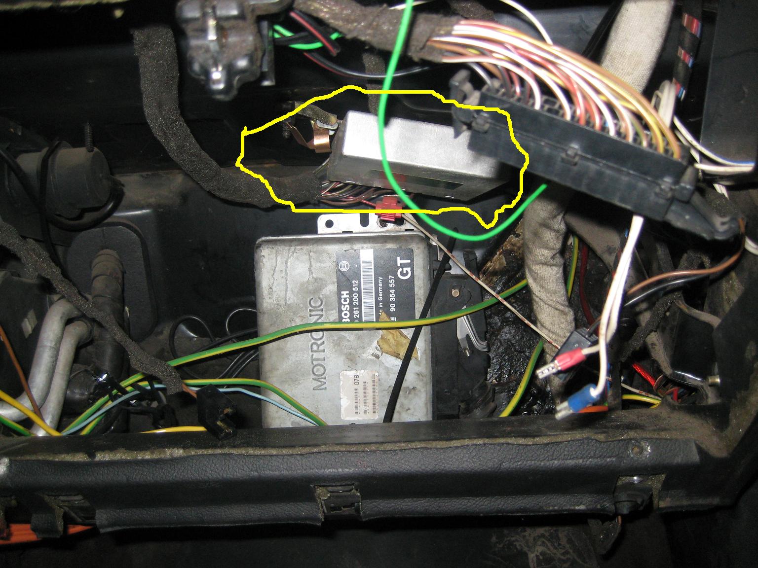

на фото,то что сверху алюминевая коробка с желтым разьемом-это сигналка!!!а то что большпя с надписью GT- это мозги!!!цз замок стоит в самом низу у пола на правой стенке в ногах у пассажира,только она не железная!
а то что весит черный штекер это мозги от регулируемой подвески,я в данный момент снял тк установлена не регулируемая!!!
