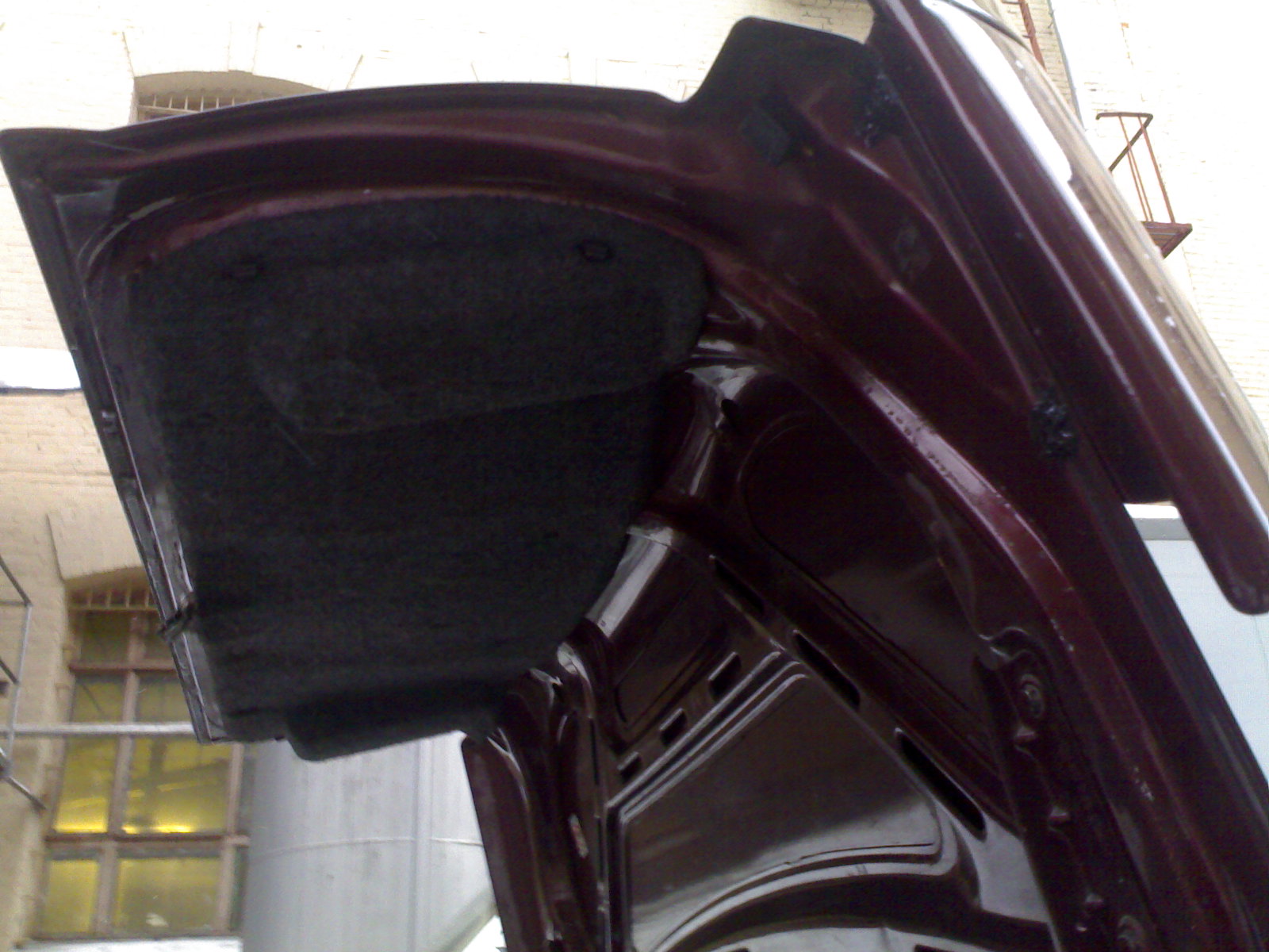

Цитата(Trkn3 @ 14.1.2010, 17:36) Просмотр сообщения
ну я думал фото есть! вот я и хочу посмотреть!
Когда птф поставишь?
фишман...
