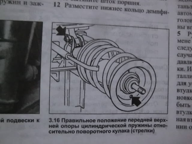

Пацаны,когда перед. стойки перебираешь,на верх.чашке два отверстия,одно большое ,другое маленькое-какое ставить на против нижнего крепления аммора?Помница два раза разбирал(букала стойка)потому что не правильно поставил??
Юра, о каких отверстиях речь? сделай фотку. я вот недавно менял все стойки и пружины

Чёт тоже не припомню никаких отверстий...

На верхних чашках,два отверстия,одно для стока воды(наверное)другое поменьше,они напротив находяться,я давненько читал в книжке,что одно отверстие должно находиться на против нижней опоры аммора??И дествительно,когда я давненько,поставил на х-й соси отверстия,то стойка букала,пришлось разбирать заново?!

Вот нашел,может кому пригодиться;Изображение
