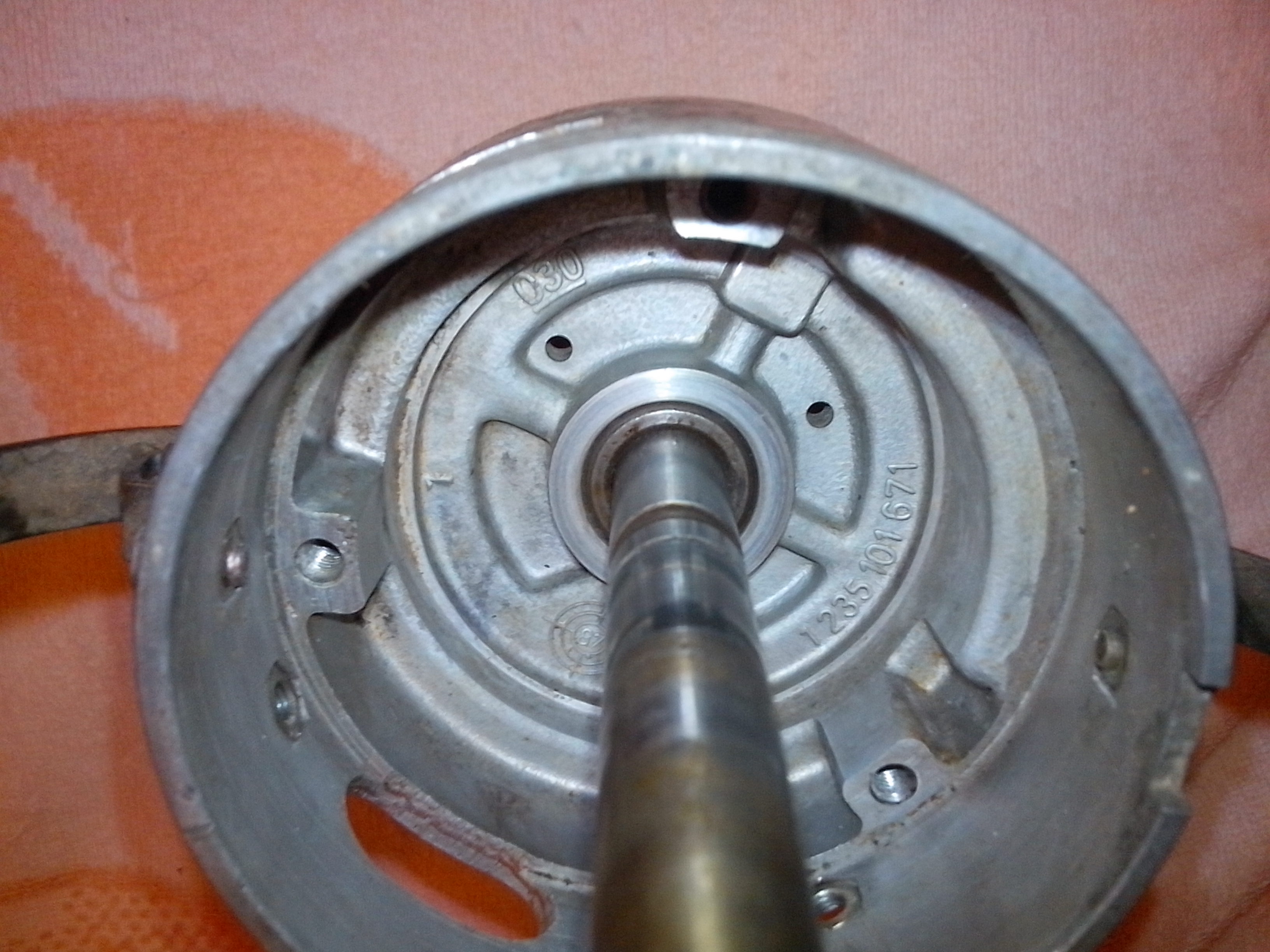

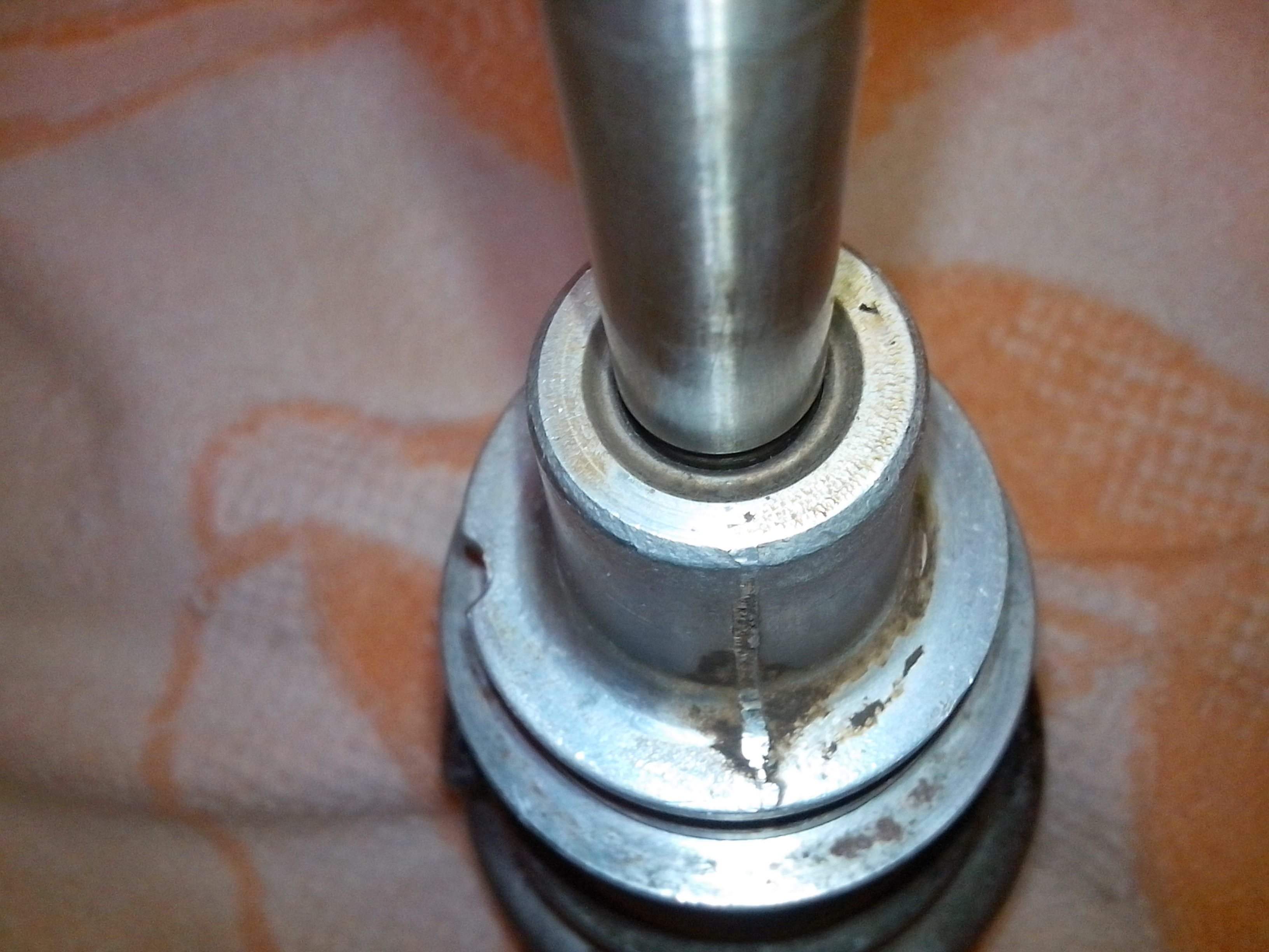

Разобрал я трамблер, выкладываю фотки. Получается что никаких сальников или пластиковых втулок как говорили на СТО в трамблере нету, вместо этого там латунно-графитные втулочки и все. Но даже намека нету на люфты, в результате чего погнало масло именно через трамблер остается теперь еще большей загадкой.... избыточное давление в картере исключено, проверял все 100 раз.

Ты не говори, что у тебя Сенатор Б с таким мотором. Говори, что тебе нужен трамблер на мотор 30Е, 25Е. Эти моторы стояли на Сене А. Но в твоем трамблере ломаться нечему, только датчик Холла сдохнуть может или провода от него. Вроде как "колхозят" ДХ от ТАЗов, хотя сам я не пробовал.

в принципе система в трамблере железячная и простая, щас вот есть недостаток, нету одной пружинки что работает уравновешивателем для системы опережения зажигания, пружинку то подобрать можно, но вот держаться она не будет на том штоке маленьком, за какой зацепляется, там должна пластмаска вокруг железки быть специфической формы, что бы пружинка никоем образом не слетала во время работы трамблера да не наделала там делов на оборатах, но как я понял ее там давно нету судя по всему и щас задаюсь вопросом будет ли трамблер нормально выполнять свои функции с только одной пружинкой

Не может. параметры меняются.

ну да, наверное логично. Нашел вот в одном городе, в Украине, такой как мне нужно(с вакуумным опережением), но такую цену загнули, что глаза на лоб вылезли..... 800 грн. это на рубли 3360 р. А так получается что без вакуумного на много проще найти, с вакуумным, как у меня это уже очень древний. Ну и цену загнули ровно в 3 раза дороже чем без вакуумника
