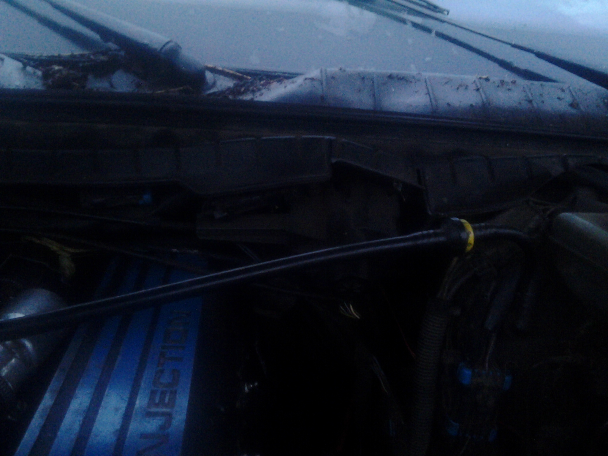

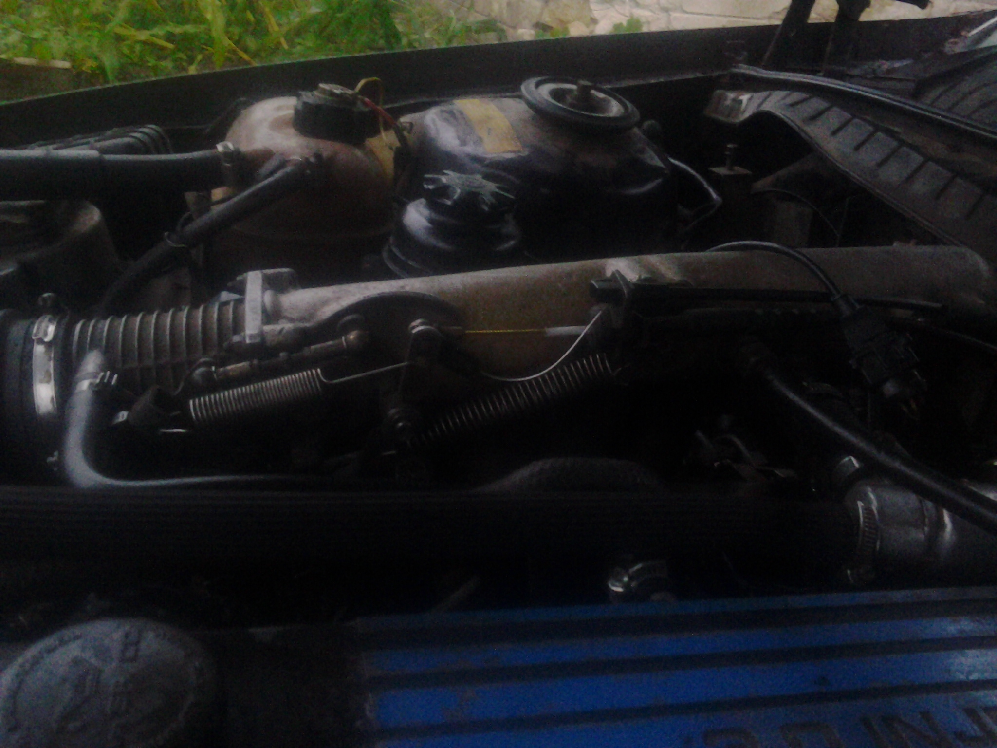

Отправлено 21 Сентябрь 2013 - 11:13
[attachmentid=107303] [attachmentid=107304]
Юр, вот тебе фотки круиза под капотом.
