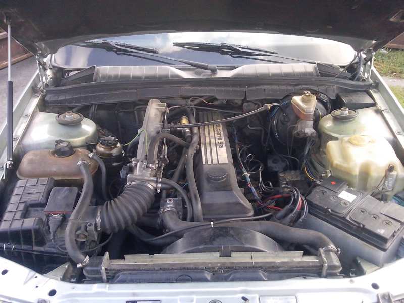

Подскажите еще пожалуйста, вот к примеру мой ЭБУ управления впрыском
BOSCH 0 280 001 306
GM 90 194 356
какая принципиальная разница между таким же блоком только отличием в одну цифру -
BOSCH 0 280 001 307
GM 90 194 356
Они могут быть взаимозаменямы? Ибо из того что мне удавалось находить на просторах инета, то на таком же точно двигателе как и у меня я находил уже 3 варианта ЭБУ с разницами в одной цифре, и вот подзапутался какая же при ницпиальная разница в этих вещах.

То Senatora B тут нету, так может у меня и двигатель не 25NE как я сейчас считаю?..... НА самом двигателе не раз уже искал маркировку, так и не нашел.....
Пока что есть подозрение , что у меня стоит все таки старенький 25Е

Типа фотка двигателя

#3317 shandy
shandy
  • Cообщений: 5 271
  • Город:Жуковский МО
Отправлено 18 Февраль 2014 - 20:15
VAUXHALL SENATOR Mk II это и есть Сенатор Бэ.
На трамблере есть разъем под датчик Холла?
Если есть, то это 25NE с системой впрыска LE2-Jetronic, на что указывает наличие РХХ.

Да, у меня трамблер с датчиком холла работает, я трамблеру ТО не давно делал, полностью разбирал. С двиглом я понял.
Хотелось бы еще с ЭБУ разобраться тогда, в чем разница между ними, что выше описывал
