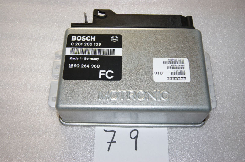

Доброго дня форумчане!Полазив в инете наткнулся на мозги!
#3376 shandy
shandy
  • Cообщений: 5 271
  • Город:Жуковский МО
Отправлено 28 Февраль 2014 - 14:29
Это от ЛЕ. А как ты их умудрился на Ц26НЕ поставить? У 109 разъем двух-рядный, а колодка отЦ26НЕ - 3-х рядная.
