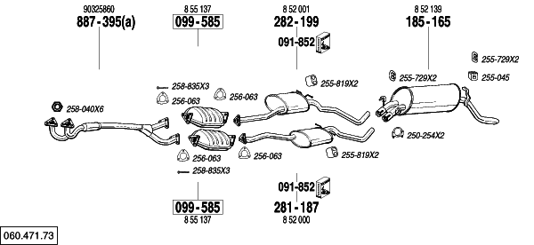

Надумал я тут снять штаны для осмотра и проварки дырок. Есть там одна, она сечёт, звук из-за этого громкий.
Кусок асбеста можно использовать вместо прокладки, когда буду соединять обратно с выпускным коллектором? Есть у меня небольшой.
Вообще, фоточек побольше этих мест было бы полезно посмотреть.

#3489 shandy
shandy
  • Cообщений: 5 271
  • Город:Жуковский МО
Отправлено 30 Март 2014 - 07:55
А там нет никаких прокладок, и не было никогда. Соединение типа "шар-конус".

Отправлено 30 Март 2014 - 08:04
[attachmentid=112250]
256063
258040
Но это картинка всего-навсего. Буду разбирать - всё видно будет.

#3491 shandy
shandy
  • Cообщений: 5 271
Отправлено 30 Март 2014 - 08:23
Дык это не между коллектором и штанами, а между штанами и катализаторами. Там металло-асбестовая прокладка. Просто асбест не прокатит, а родные прокладки стоят копейки. Купи, поставь и забудь.

Отправлено 30 Март 2014 - 12:24
Так и сделаю. Посмотрел сегодня. Так оно и есть.
