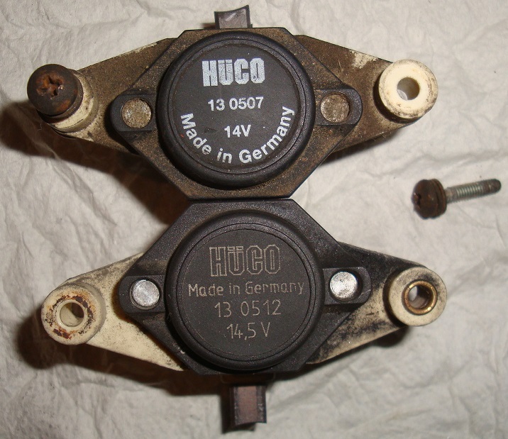

критично ли, если я поставлю таблетку вместо 14в -14,5в ? сенатор Б 2.6. Как отразится на электрике?
Нормально все будет,на ХХ даже чуток лучше будет.Щас буду перебирать генератор и тоже наверно буду ставить на 14,5.В виду того что теперь придется ездить с ближним светом все время,будет самое.
