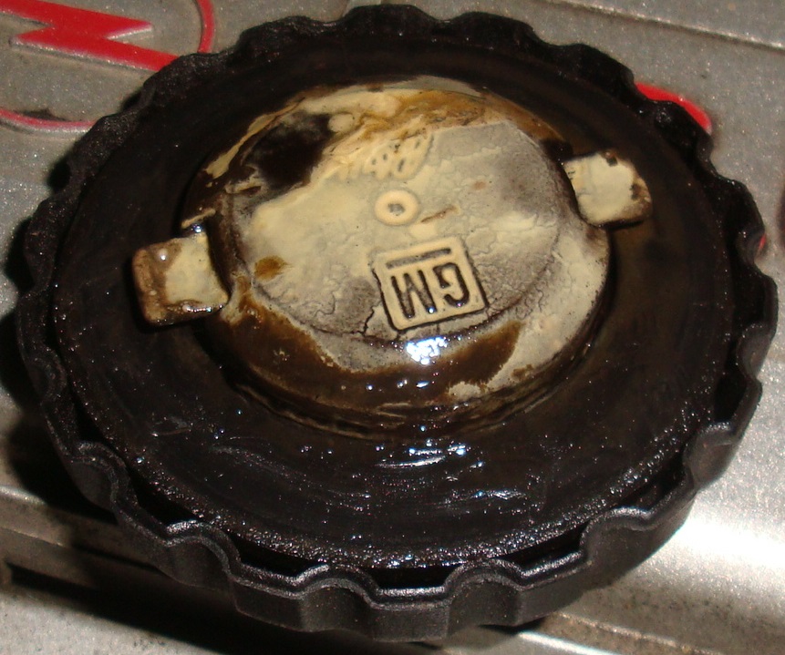

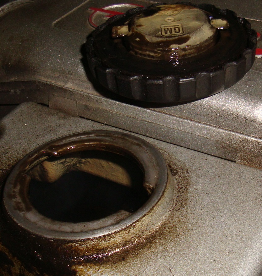

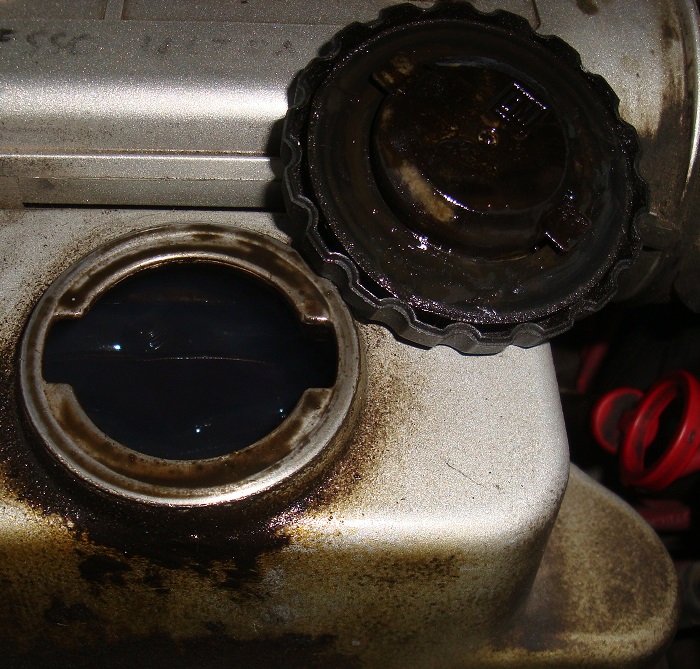

Всем привет! нужен совет, посмотрите фотки, прокладке хана? крышку снимаеш, обороты меняются, дымок внутри как выхлопной... что думаете? rolleyes.gif

#4132 shandy
shandy
  • Cообщений: 5 271
  • Город:Жуковский МО
Отправлено 30 Июнь 2014 - 22:09
Скорее всего просто конденсат.

Ljapis, Машина часто эксплуатируется?

Отправлено 01 Июль 2014 - 11:33
Ljapis, Щуп вытащи-там таже фигня?Если да-срочная замена.Счас лето-какой конденсат...Да и под клапанной,судя по фото,такая же эмульсия.Много слишком для конденсата...Обрати внимание на уровень ОЖ.Если падает-точно пробой.
Сообщение отредактировал Кузьма69: 01 Июль 2014 - 11:37
#4135 Ljapis
Ljapis
  • Эстония
  • Cообщений: 229
  • Город:Таллин
  • Автомобиль: Commodore B coupe 2.5 (72г.) АКПП; Senator B 2.6 (93г.) АКПП
Отправлено 01 Июль 2014 - 20:29
машина долго стояла, я ее недавно купил, ездил ещё тока пару раз маленькими перебежками, не успел ещо нормально понаблюдать за мотором, вот думаю, попробовать покататся, посмотреть как себя движёк ведёт, или так ездить нельзя и пора головку снимать... обороты и иногда как то проваливаютса...

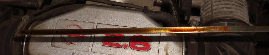

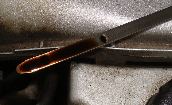

купил 2.05.2014 масло ещё не менял, на глаз чистое, срочной замены не требует, я на нем не езжу щас, насчет кондетсата меня порадовали, наверно эта версия верна, пошел щас выгулял его, и вот результаты: масло на щупе моторном на холодную:
[attachmentid=114496]
масло на щупе на горячую на работающем моторе:
[attachmentid=114497]
покатался, прогрел, едет неплохо, даже приятно, помню давно катался на сенаторе до рестайловом, усилитель руля сильно порадовал, щас тоже, едеш, баранку вертеть одно удовольствие...

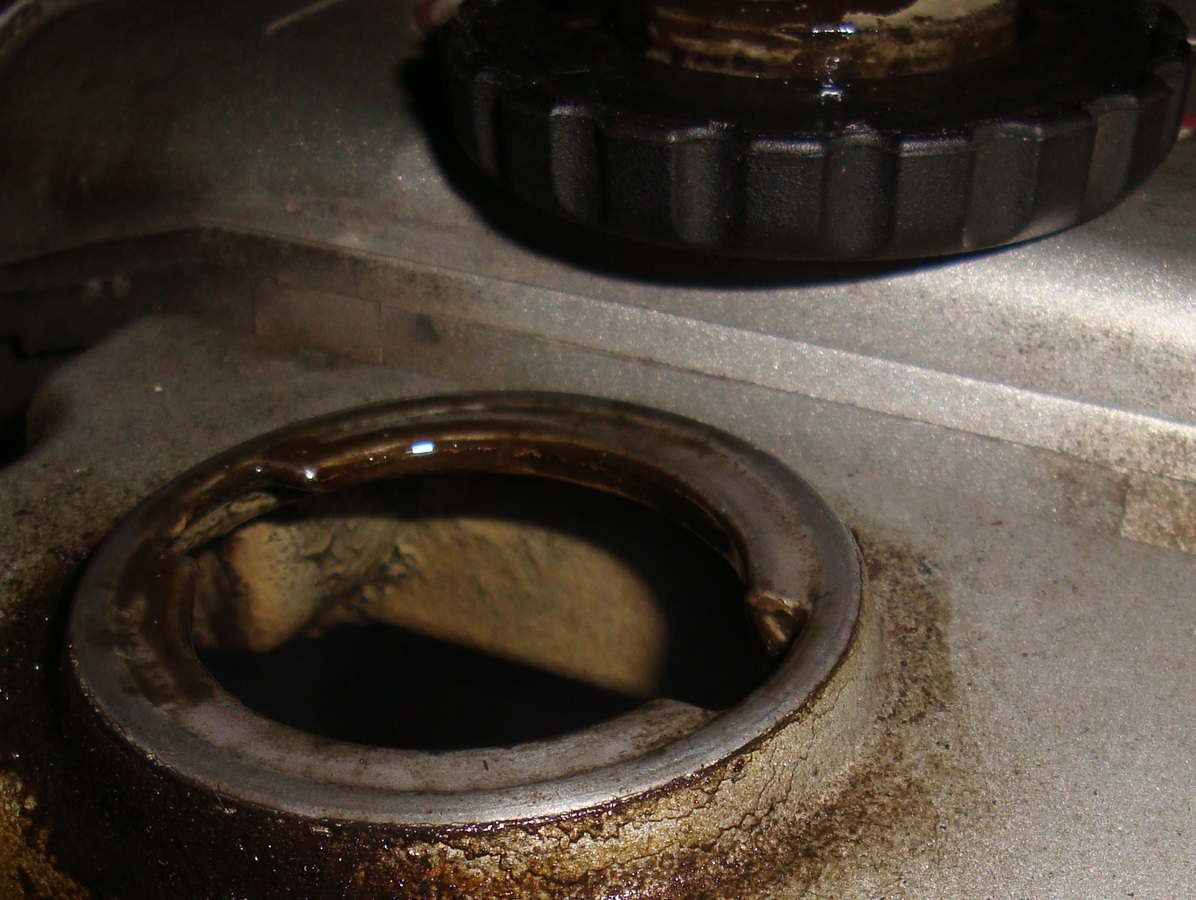

покатался чуть; что стало с маслом на крышке:
[attachmentid=114498]
не работает спидометр, расход на холостых великоват 1.3Л, сравниваю с омегой, которая у меня была с таким же мотором.

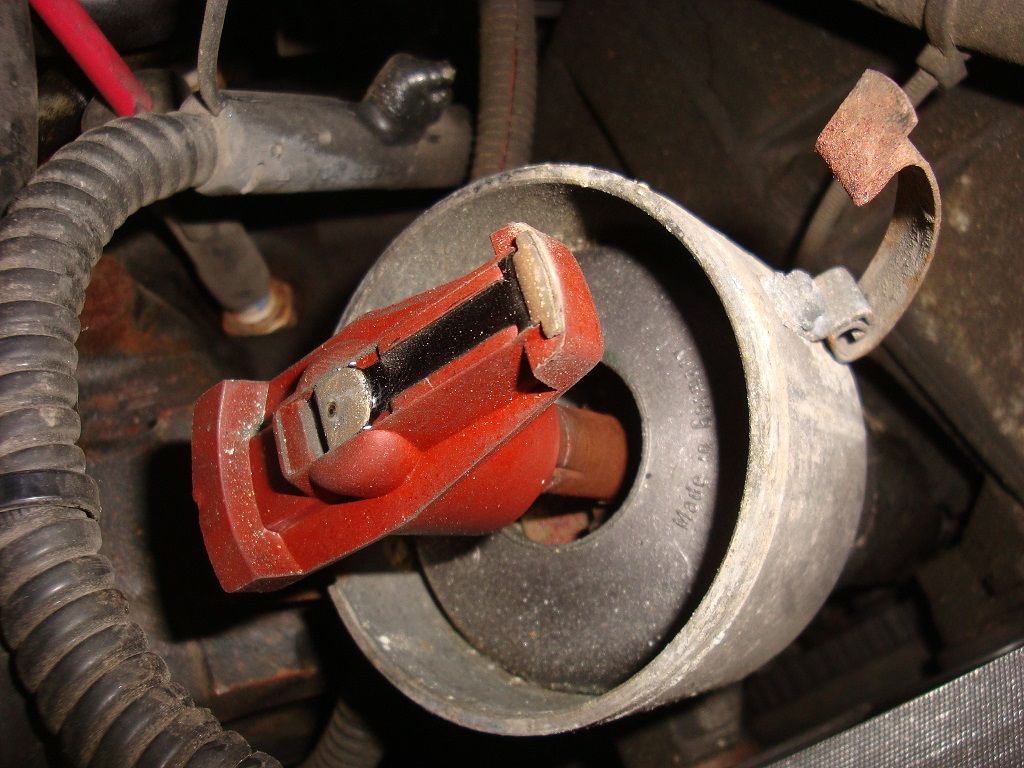

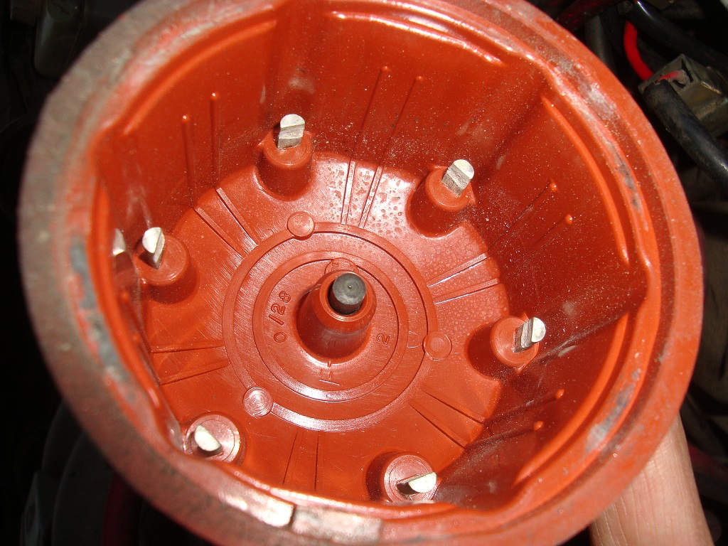

крышка распределителя вроде в хорошем состоянии, тока контакты почистить надо:
[attachmentid=114499] [attachmentid=114500]
что скажете по фоткам последним масла, прокладка скорее жива? открывал крышку расширительного бачка, газовал, никаких пузырьков.

Ljapis, возможно после длительной стоянки.

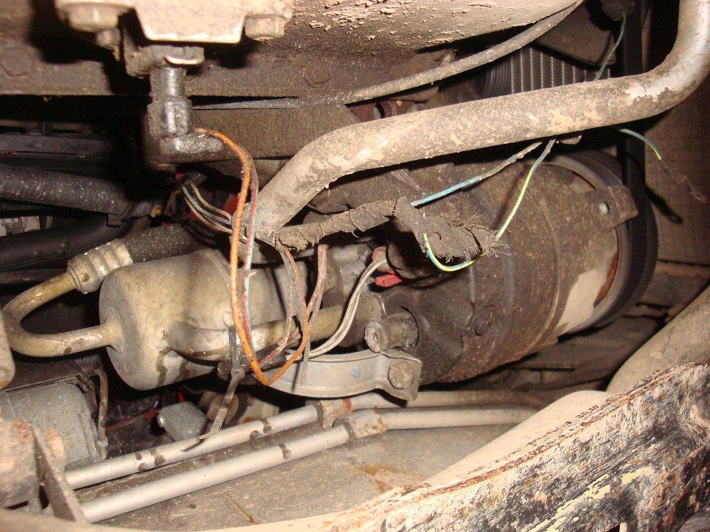

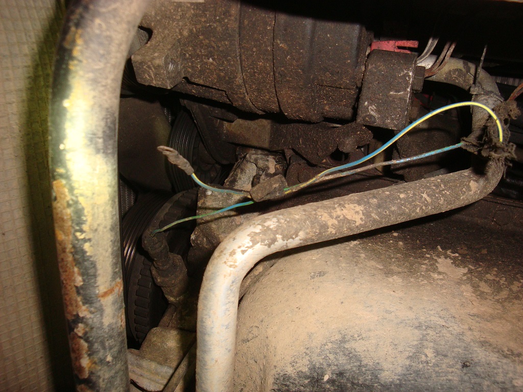

Подскажите откуда эта клема?
[attachmentid=114501] [attachmentid=114502]
