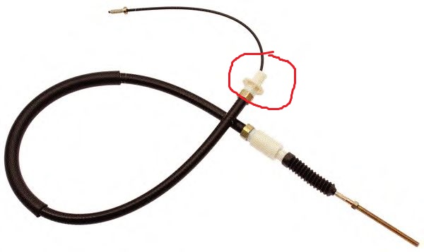

наитупейший вопрос. трос сцепления как просовывается? вот эта фигня должна быть с внешней стороны или в внутренней? и как его вообще затягивать и регулировать?
[attachmentid=116178]

тросик снаружи встявляется и эта хрень упирается в моторый щит со стороны капота (не из салона), а регулируется гайкой на противоположном конце
