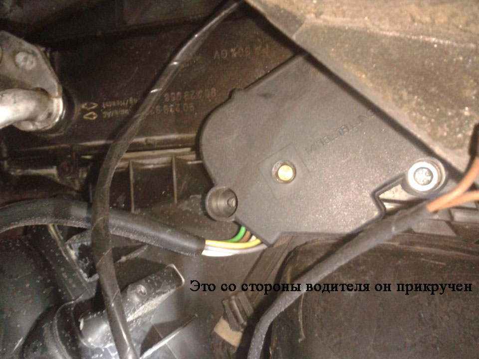

Как снять левый моторчик заслонки печки? Как его можно проверить? В общем, не греет левая сторона печки.

Отправлено 17 Октябрь 2014 - 17:56
Там 2 или 3 самореза надо вывернуть. И он снимется. Все так же, как и на правом.

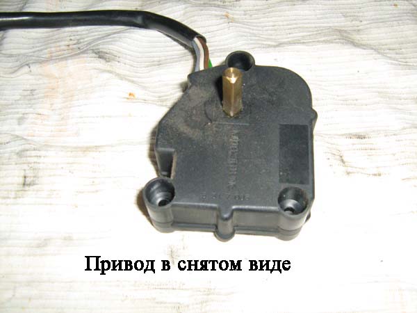

Он справа, на уровне колена прикручен, возле радиатора, на фото видно, у меня он вышел из строя, жужжит но шестеренки пластиковые слизались и 2 года уже не могу найти на разборках. Когда надо заслонку повернуть, вставляю отвертку и открываю, что бы водительская сторона тоже грелась.....

Отправлено 17 Октябрь 2014 - 20:11
В смысле справа? Они наоборот чтоли? Или оба справа?
#4840 shandy
shandy
  • Cообщений: 5 271
  • Город:Жуковский МО
Отправлено 17 Октябрь 2014 - 20:24
Один - слева, второй - справа. Это на климатной печке. А на безклиматной только один справа, так же, как и на ООА с кондеем.
