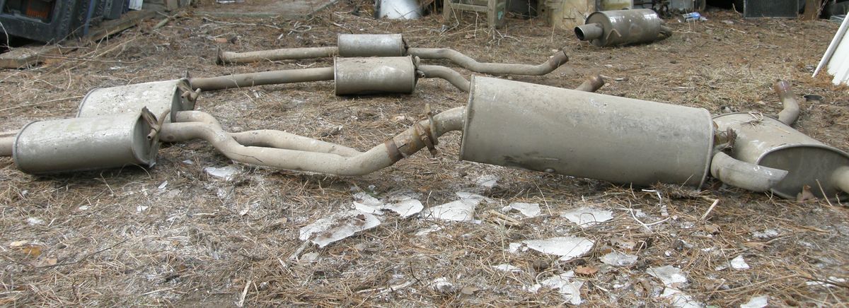

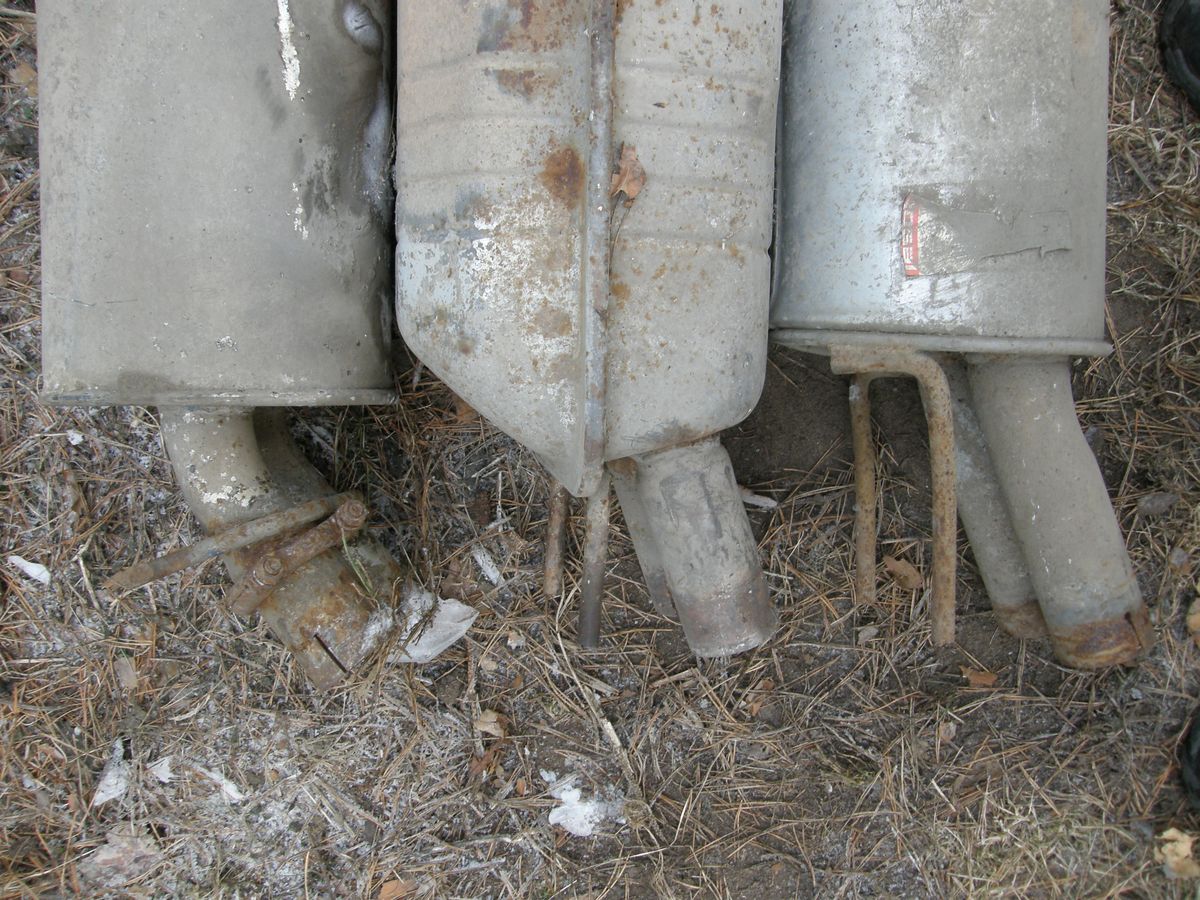

К вопросу взаимозаменяемости резонаторов-глушителей Ц30СЕ и других 6-ти горшковичей.
Глушители. ООА 2,6, оригинал ООА3000 - ОСБ с Ц30СЕ, ООБэ Ч30ЧУ.
[attachmentid=117458]
Явно видно, что у глушителя от ООА 2,6 другой угол изгиба входных труб.
Резонаторы ОСБ Ц30СЕ, накинутые на глушитель ООА 2,6
[attachmentid=117459]
Глушитель явно смотрит вниз. На ООА с простыми 3,0 моторами глушитель такой же.

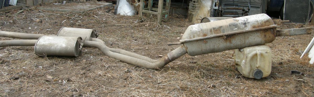

Резонаторы от ООА 2,6, накинутые на глушитель от Ц30СЕ
[attachmentid=117460]
Глушитель явно смотрит вверх.
На машину ни та, ни другая комбинация не встанет.
Резонаторы все Валкер, глушитель от Ц30СЕ оригинал, от Ч30ЧУ - Босал, от Ц26НЕ - фирмы ХЗ (я не смотрел...).
ИТОГО.
Если у вас машина с Ц30СЕ, то резонаторы придется покупать родные, дорогие, а вот глушитель можно взять от ООБ с Х30ХЕ - выглядеть будет вполне "кошерно" - две трубы на выходе (у глушителя от Ч25ЧУ - одна). Резонаторы от 12-ти клапанников на родной или ООБ-шный глушитель не встанут.
Если у вас машина с другим 6-ти горшковым мотором (разговор только про рядники), то резонаторы и глушитель можно брать польские - стоят божеских денег. Но в наличии глушители (на данный момент на Экзисте) есть только для Ц26НЕ - он с изогнутой выхлопной трубой. На машине с Ц30НЕ выглядеть будет не"кошерно". Придется или смирится с этим, или переварить трубу, или искать родной глушитель.
