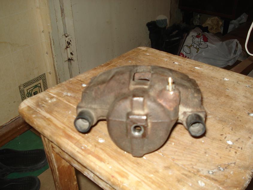

Глупый вопрос:
1)как узнать какие тормозные супорта у меня стоят грелинг или АТЕ?
2)Сегодня разбирал супорта дабы разобраться почему стучат колодки(на одной нет пружинки сверху),померил диски тормозные 255мм,я так понимаю что предыдущий хозяин воткнул колхоз?
На колодках сверху есть буртики где то по пол см,они как бы больше диска получаются.На супорте выдавлено 72.
Какие диски покупать?Что то на сеню не вижу диски 255?

На сеню только диски 296мм...
Вот фото суппорта АТЕ
[attachmentid=83132]

Спасибо,супорт похож.Почему только 296?Смотрю оригинальный каталог на элкатс,там 280 в основном.Или 296 влазят если 280 стояли?
Немогу понять почему там стоят диски 255мм.
Посмотрел каталог на омега А,там такие диски как раз стоят(255мм),и тут родился еще один тупой вопрос а супорта АТЕ от омега А и сени по размеру все одинаковые,боюсь попасть в ситуацию когда куплю диски пусть даже 280 а они в супорт не встанут.
Эксист не рынок,обратно с такими качелями забирают что мама родная.

Да да... Ты прав... 280мм...
У тебя скорей всего стоят от омеги... 2-шки...
А вот почему? Это колхоз...

Так,а там АТЕ суппорта меньше по размерам?У меня эти диски стоят и сверху на колодках получается как шапка которая заходит на сам диск сверху,тоесть колодка по высоте больше чем сам диск от выработки(другими словами по этой шапке можно понять насколько толстой была колодка изначально,эта шапка висит над диском и не прижимается к нему),так и должно быть или она должна заканчиваться вровень с диском?.
Выходит что супорта родные а диски с омеги?

Похоже что так... Колодка должна полностью лежать на тормозном диске...

Копец Изображение ,я в шоке.А я то думаю что такое,когда тормозить начинаю,машину как бы кидает в стороны,со временем приноровился уже рулем придерживать.Думал просто супорта позакисали и весной перебрать собирался(на жигулях такое было),а тут все намного бональнее,д....бы хозяева прежние.
nicki спасибо за помощь!
