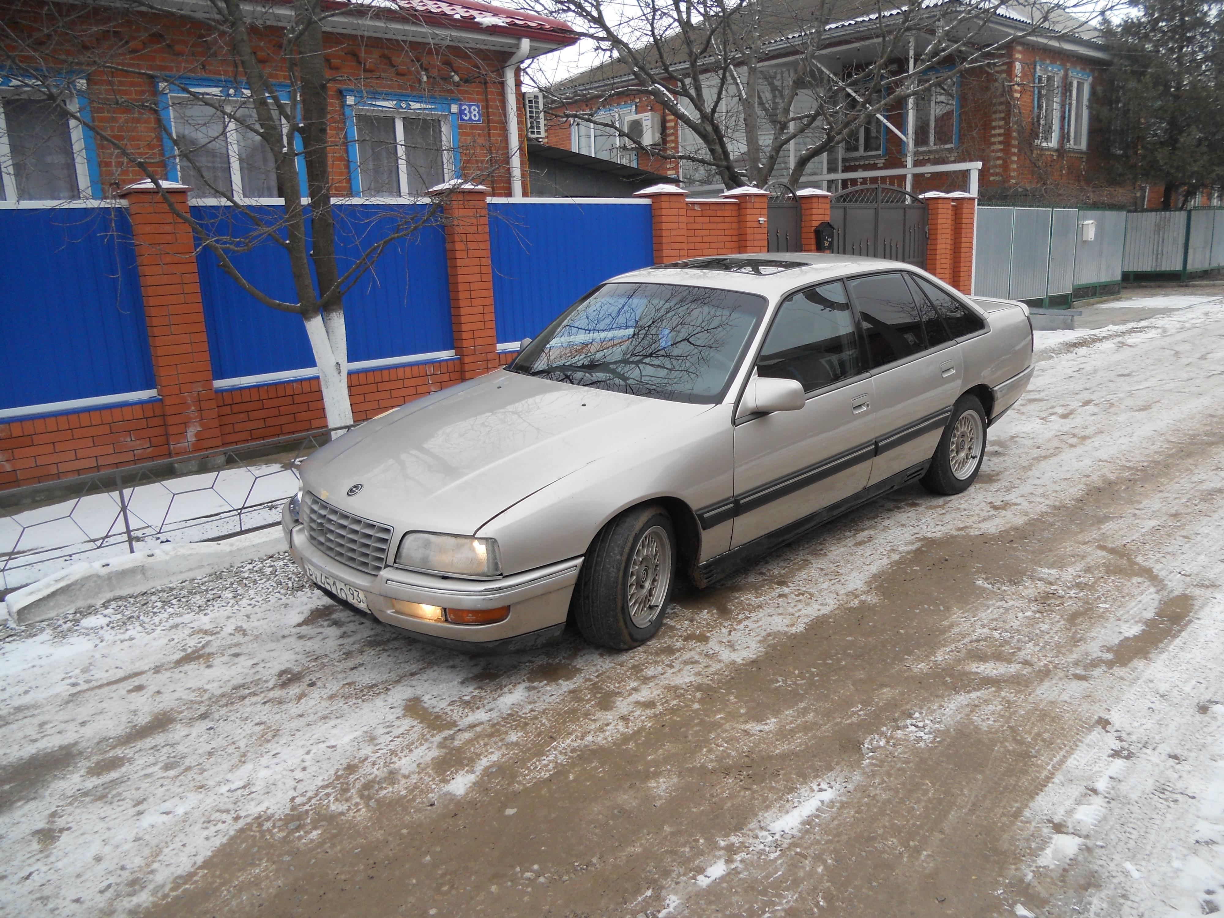

Вобщем проблема загадка помогите плиз не могу разобраться ! Есть всё но не заводиться начну с того что моим сеней было всё отлично ! потом со временем на холостых оборотах бывало бодскакивали сами обороты и сразу падали но не на чем это не сказывалось заводилась в мороз последние разы спол оборота провалов не каких всё отлично ! Ближе к делу ехал не заметил лежачий поллицейский перелетел через него но не чем не зацепил просто жестко было и метров через 10 плавно упала стрелка тахометра и заглохла и больше не завелась ! притянул домой у на утро начал смотреть ! Проверил все предохранител все эл сединения всё норм копресия отличная проверял поставил новые свечи да искратоже отличная даже подстовлял жегулёвскую рабочюю катушку такаяже! давление в рампе отличное три и пять перескной держит хорошо форсунки щелкают бензин поступает но даже не пытаеться схватываться выкрутил новую свечювлажоватая но не мокрая! искра жирная синя белая ! проверил метки цепи грм всё норм цепь не перескочила берунок на трамблёре в положение первый поршень в верху находиться на против зажигания первого целиндра ! плюс датчик каленвала снял помыл бензином единственое с краю на датчике в самом верху небольшой рубец ! но сам датчик работает вреде как ! Стартер отлично крутит аком новый 75а 680емкость заряжали ! но даже ни пытаеться схатиться ! кто что знаеть позвоните или скиньте я перезвоню пожалуста зарание очень блогодарен ! +79189759800 (оттягивать на сервис лишних денег практически никогда нет а машинка очень нужна)

Чудес не бывает... если все вращается, ВМТ верное, есть топливо и искра... машина просто обязана завестись.
PS видел Вашу машину в продаже на авторучке...
