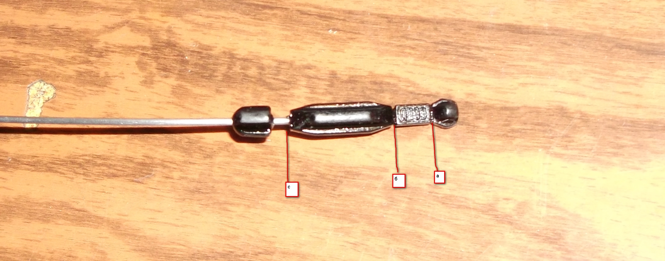

[attachmentid=85317]
Полазив по просторам инета возник вопрос: У всех ли такой щуп?Что озночают метки?(акпп ar 35)
Просто возникло подозрение что щуп с другой машины!
У меня такой же. Только твой щуп уже кто-то погрыз.Там где ты обозначил буквой "с" у меня пластмасса и на ней написано "Hot". Весь пластмассовый наконечник щупа должен быть цельным. А метки обозначают уровень масла в холодном состоянии(cold) и в прогретом(hot).

#832 ivan25
ivan25
  • Cообщений: 57
  • Город:ОРСК оренбургская обл
  • Автомобиль: opel senator b 30se акпп ar35
Отправлено 09 Февраль 2012 - 15:31
Значит подозрения не были напрасными ,уже радует.
А мог бы фотку твоего щупа выложить?

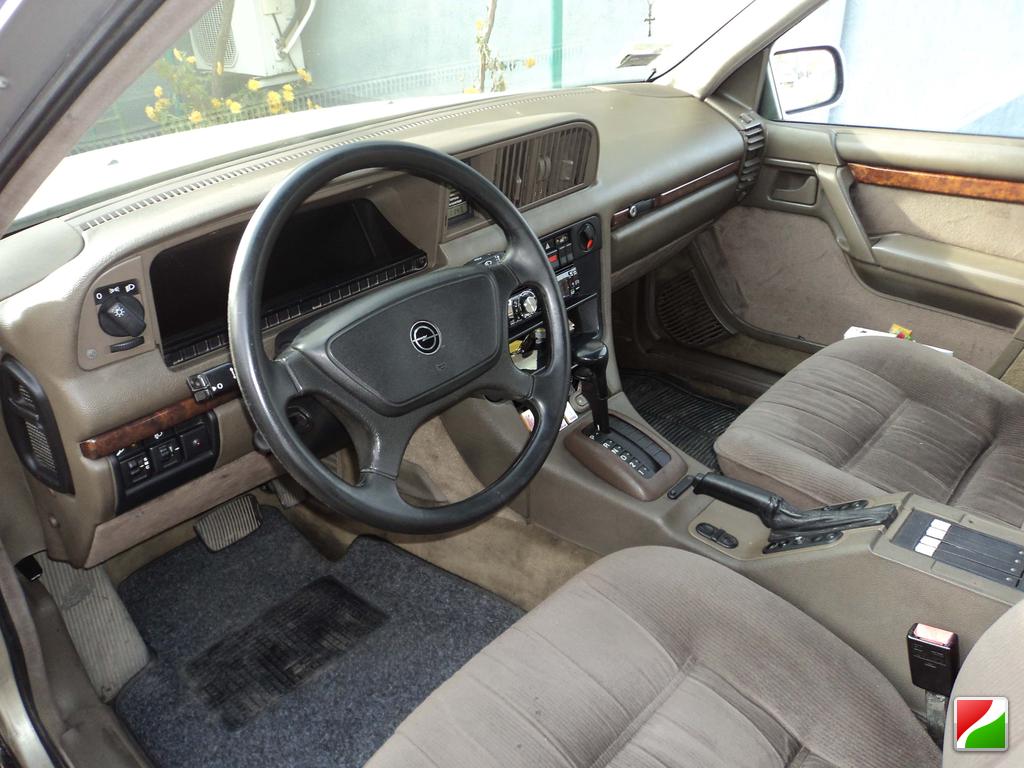

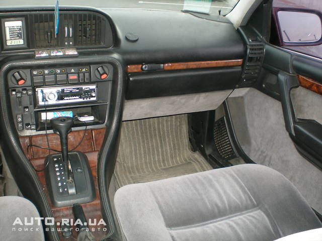

Снова глупый вопрос,предлагают сенатора 1990г на автомате и с двигателем C30SE,4стеклоподьемника,электролюк,БК,кондей правда не знаю работает он или нет,и ЛСД панель.состояние неплохое,правда надо сделать арки(ну это ерунда с временем можно сделать.
Вопрос вот какой,из моей наблюдательности сени бывают с 2мя видами переключения режимов работы автомата(у самого механика),панелька возле селектора с 2-мя кнопками(отдельной панелькой от селектора) и кнопки непосредственно на самой ручке(в частности спорт режим) и кнопка зимнего на самой панельки селектора.
Это означает что стоят разные коробки или это просто какая рестайлинговая ммодификация?
Хотелось бы еще спросить у владельцев насколько геморойный C30SE,такой же он надежный как C30NE и C30LE.
Уж больно хочется забрать из-за комплектации(у меня щас совсем пустой,даже дерева нет),но боюсь с двигателем и коробкой как бы не влететь потом.
При осмотре знаю вообщем что нужно смотреть масло в коробке и нюхать пахнет ли оно гарью.
И последний вопрос,возможно ли выкрутить свечи на C30SE не разбирая дуалрам?Хочу свечи вывернуть(посмотреть как они) и компрессию померять.кстати сколько там должно быть(про разброс в 1 очко вкурсе).
Всем заранее спасибо за ответы.

#838 ivan25
ivan25
  • Cообщений: 57
Отправлено 10 Февраль 2012 - 17:50
Отдельные кнопки это управление БК!
чтоб посмотреть свечи и промерить компрессию разбор дуарама обязателен!
насчет надежности сказать не могу так как наездил не очень много,а вот цены на запчасти кусаються(новые и фирменные) ,хотя есть и дешевые аналоги .

#840 dimasimfi
dimasimfi
  • Cообщений: 2 046
  • Город:Симферополь
  • Автомобиль: Opel Senator B (CD) C30SE AT
Отправлено 10 Февраль 2012 - 18:33
Нет БК то само собой.Вот нашел фото дабы все обьяснить наглядно.
