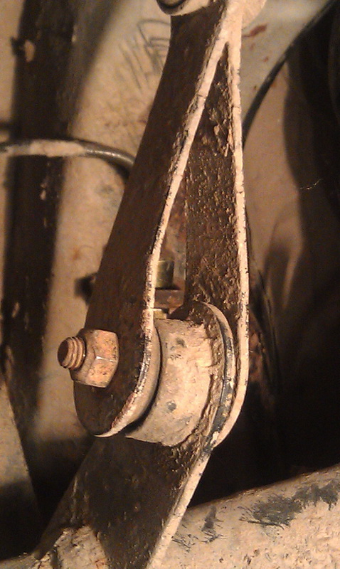

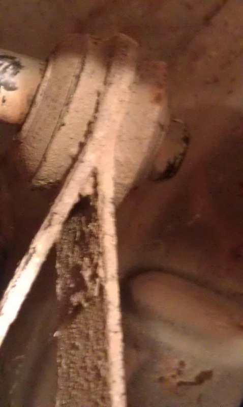

Парни,я чет растерялся,Стабл.устойч.с зади,там две тяги висят,но не такие раздвоенные,как у меня на ООА были,а немного изогнутые гантельки,в них резинки есть,а вот в подвеске ухо пустое,на экзисте показывает только раздвоенные тяги,так что мне заказывать:какую резинку и болт???

Олег,привет дружище.У меня проушины какие-то есть,но тяги,как элкаст показывает нету!!Так какие мне резинки итд заказывать??

они?

Да они,под них что надо:болты резинки,втулки??Только у тебя уши на рычаге двойные,к чему тяги прикрученны,а у меня одинарные,может рычаги омеговские!!??
Скорей всего от года выпуска зависит. У меня тоже "серьга" не так выглядит и нет дополнительных тяг. Подвеска родная.

Дело в том что под тягу (гонтелька)на рычаге должно быть две проушины,и она между ними вставляеться,и фиксируеться болтом,а у меня одна проушина,под раздвоенною тягу,я так понимаю!!??

Ну и как их соединять!!,такое ощущение что,стабилизатор сенаторовский,а рычаги омеговские!!??

Хм,стабилизатор вообще похож на омегу Б.

Волгоград, это у тебя тяга поперечной устойчивости?
Вот как у меня...
[attachmentid=90914]
[attachmentid=90915]
Полагаю, что у тебя тяга поперечной устойчивости стоит сени после 1990 г.в., а рычаги - до 1990 г.в. Или от омеги с теми же годами выпуска...

Да тяги такие шли,когда задняя подвеска регулиромая,вот почему два рычага не такие,вот вопрос,какой дурак их менял?!!Короче куплю серги,двойные,резинки,болты.Эта тяга 180мм,по экзисту,а вот двойную,размеры не даёт нихрена!!
