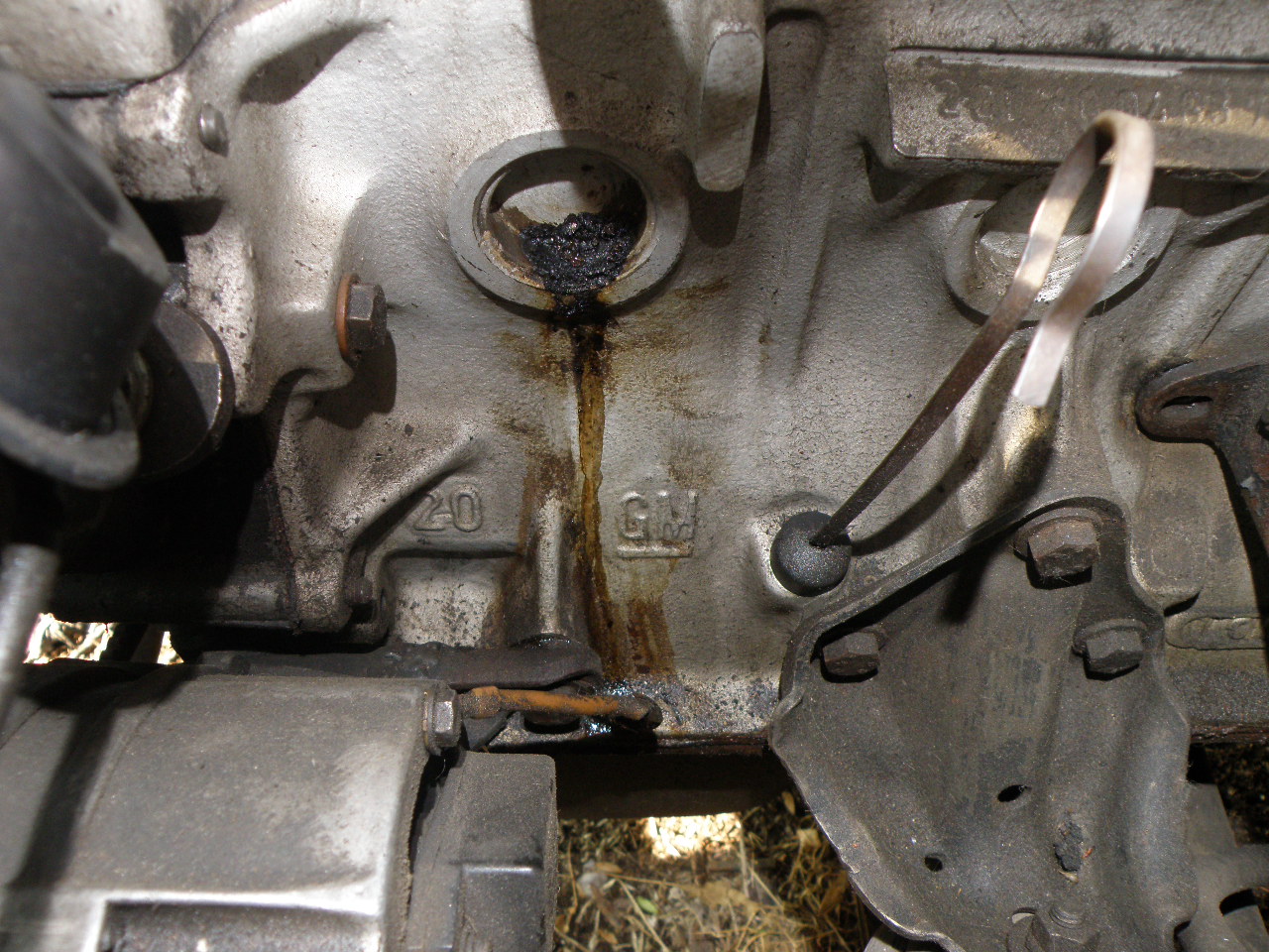

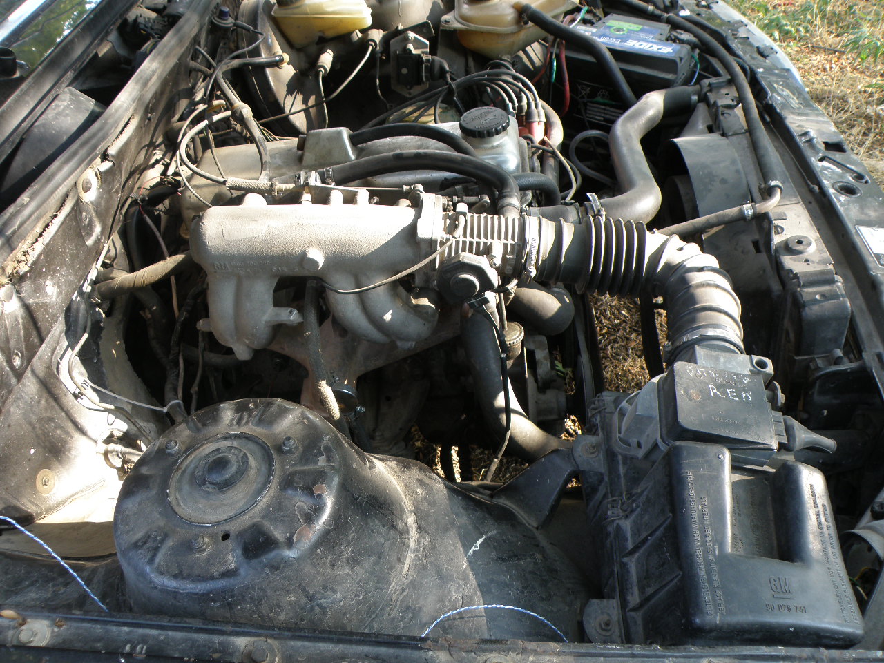

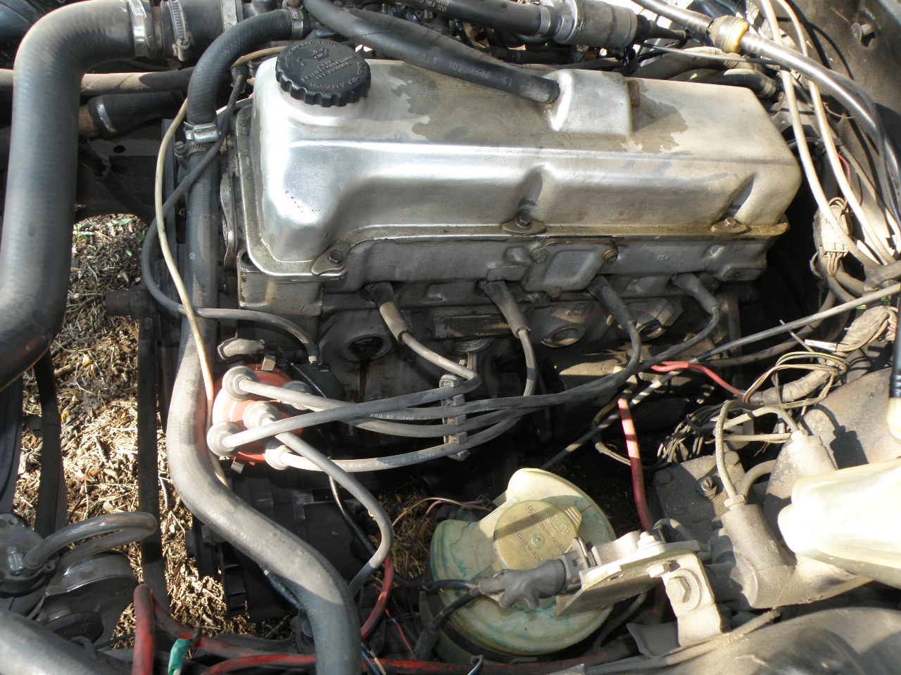

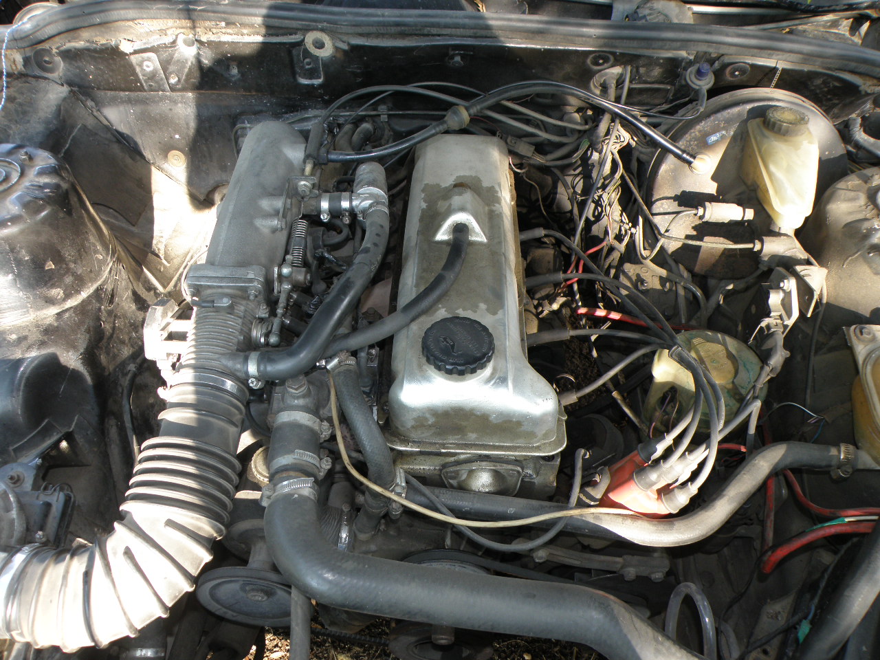

Люди подскажите какой у меня движок? а то чет я не пойму, заранее благодарен bf.gif фото ниже
Машинка сенатор А

Я что-то первый раз на СЕне 4-х горшковый вижу!!Видно что 2литра ивсё!!??

а по тех паспорту идет как 2,2i вот и не пойму какой все dry.gif таки стоит блин!"(((

А что написано на площадке где номер двигателя?

Комраду из Севастополя. Не смотря на ЖЕЛЕЗНУЮ КАРБЮРАТОРНУЮ клапанную крышку ВИЖУ всетаки ресивер инжектора 2.2Е ! Исходя из того что он строго свой под башку 2.2Е соответсвенно и головка у тебя от 2.2Е.
А вот низок движка может быть 1.9 2.0 2.2 они одинаковы вцелом. Разница по диаметру и ходу поршня.
Либо че 8 9271277465

так и все таки парни как марка движка? цифры 20 а буквенные обозначения какие?

Двух литровых,тоже разновидностей 4-5штук ставилось,буквы нужны.

а где эти буквы на движке найти?

Буквы должны стоять,где литраж двигла,у тебя там 2ка стоит,а букв почему-то нет!!??

Смотри что выбито на блоке... с трудом разглядел 22i
Расшифровки можно посмотреть тут
