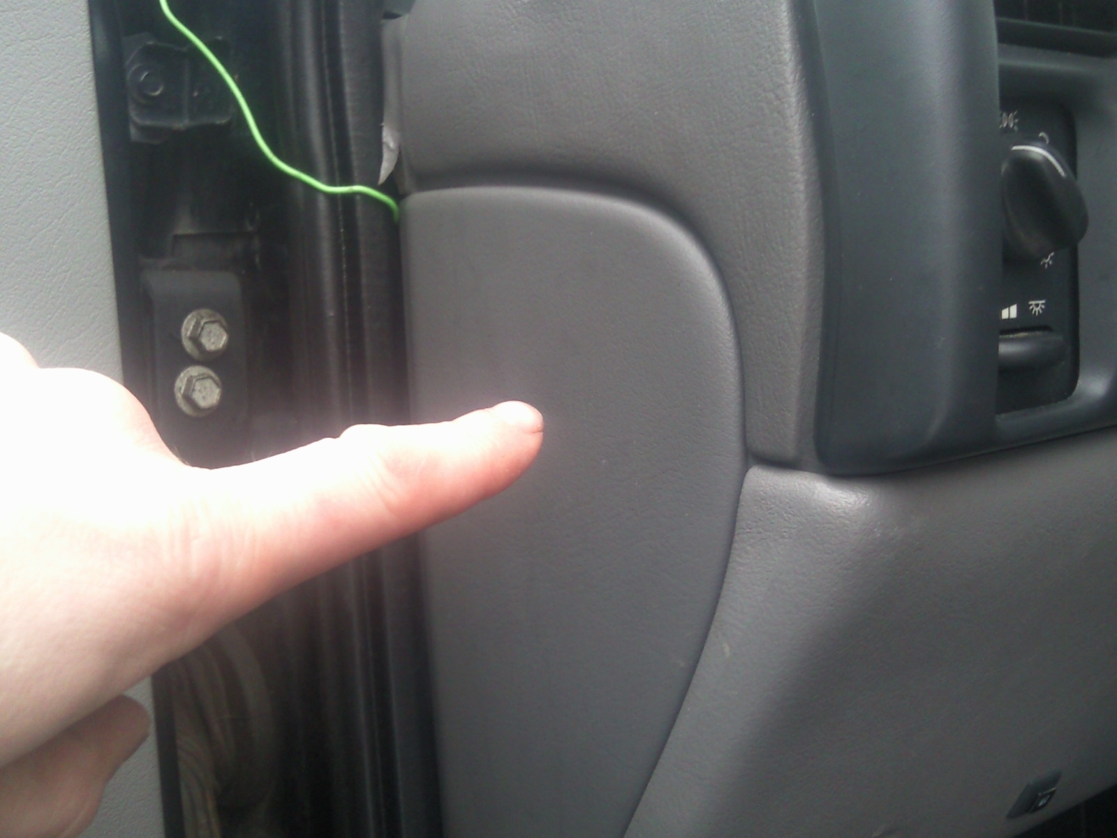

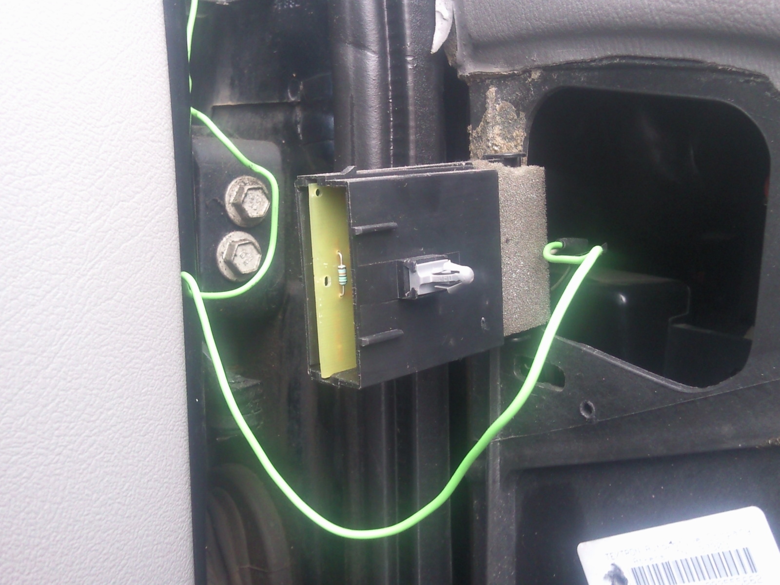

Ну вот такой же симптом как у меня! У тебя нае блок управления из за коротыша в проводах. Придётся тащить провод от блока к мотору ( ребята на встрече видели у меня зелёный провод времянку) Блок можно отремонтаровать если умеешь паять. После завтра выкину фотки где эта хрень находится. Мож сегодня если не лень будет!!!

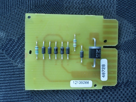

[attachmentid=68039] [attachmentid=68040] Плата вынимается пласкогубцами. Сфотай её и выложи. Я посмотрю по схеме что у тебя за беда!!!
достал![attachmentid=68055]

#72 Серёга-мэн
Серёга-мэн
  • Cообщений: 2 614
Отправлено 08 Март 2011 - 19:19
Теперь прозвони диоды. Если в норме то беда или с ручкой или с моторчиком.

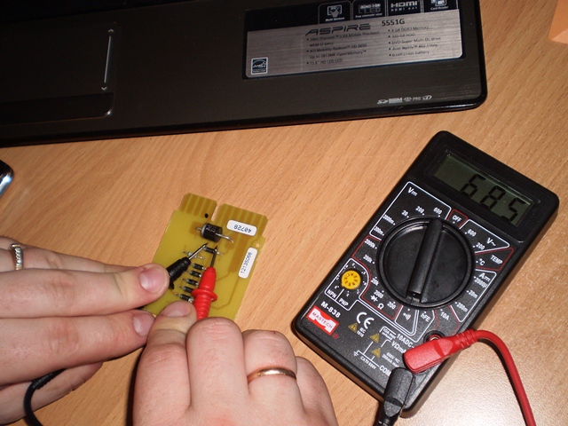

Отправлено 10 Март 2011 - 20:35
Цитата(Серёга-мэн @ 10.3.2011, 18:13) Просмотр сообщения
Зелёные - это не диоды а (хер их знает , сейчас не скажу) Диоды должны звониться в отну сторону, в другую НЕТ. Если идёт сигнал- меняй!!!
так прозванивать?на черных сопротевление с 6,65 по 6,90 ,а на зеленых 0 ,на большом 5,89.

Отправлено 10 Март 2011 - 22:30
Зеленые это резисторы - там должно быть сопротивление. Диоды правильно смотришь - при перестановки полярности должны показывать 0. И еще надо посмотреть чтобы дорожки не пересекались. Вообще правильно проверять это выпаивать деталь, т.к. если диод с резистором параллельно идут то диод не протестируешь.

На фото красными кружками обведены сопротивления . При их замере должно показать какое - нибудь сопротивление ( не принципиально какое . главное чтобы было )
Диоды выпаивать не надо . Они на плате нигде не перехлёстываются . Замеряй ( по пробою ) как и ты замерял , где на твоей фотографии . В одну сторону , при замере диода , прибор должен показывать , а при замене полюсов на тестере , не должен показывать . Проверь и напиши результат . Бум дальше смотреть , что и как .
Проверь предохранители , указанные на фото .

замерил,где у тебя отмечены красными кружками сопративления нет,а где синим есть,но на каждом разное.А где находяться предохранители?Справо где бордочек?
