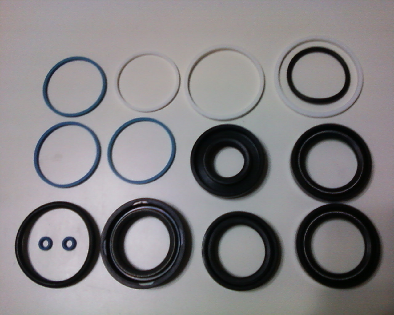

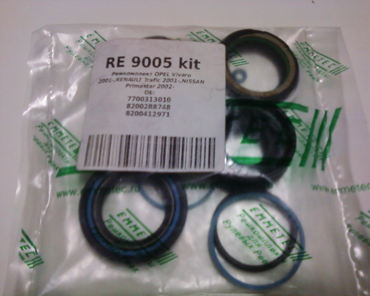

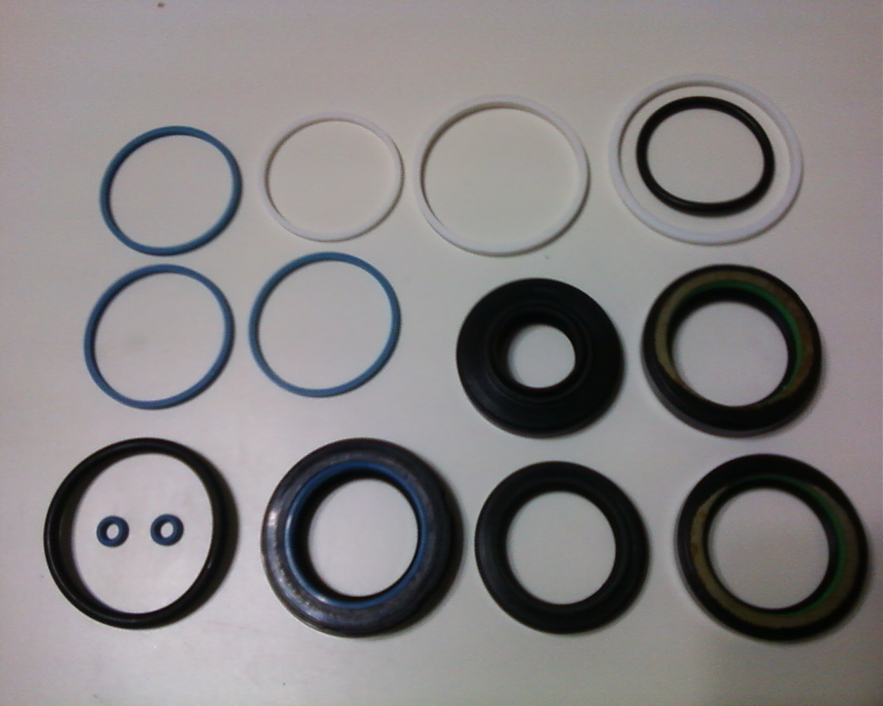

Отправлено 01 Август 2012 - 21:20
Цитата(ГЮГ @ 24.5.2012, 20:58) Просмотр сообщения
RE 9005 kit
Renault: Trafic,Opel Vivaro 2001
Номерочек --- RE 9005 kit ---- Renault: Trafic,Opel Vivaro 2001
Кстати в продаже есть.
Осталось найти камикадзе кто купит и нам расскажет что в комплекте...
Причем такие комплекты есть на все машины походу...
Вот и каталог есть --- ТЫЦЬ
Я купил - смотрите, что в комплекте.
Производитель emmetec, цена 2500 рублей.
Как я вижу втулок пластиковых нет . Знать бы из чего там втулки , сразу материал для выточки прикупить.
Очень большая просьба ко всем кто менял сальники или владеет ремкомплектным набором, нужны размеры сальничков.
