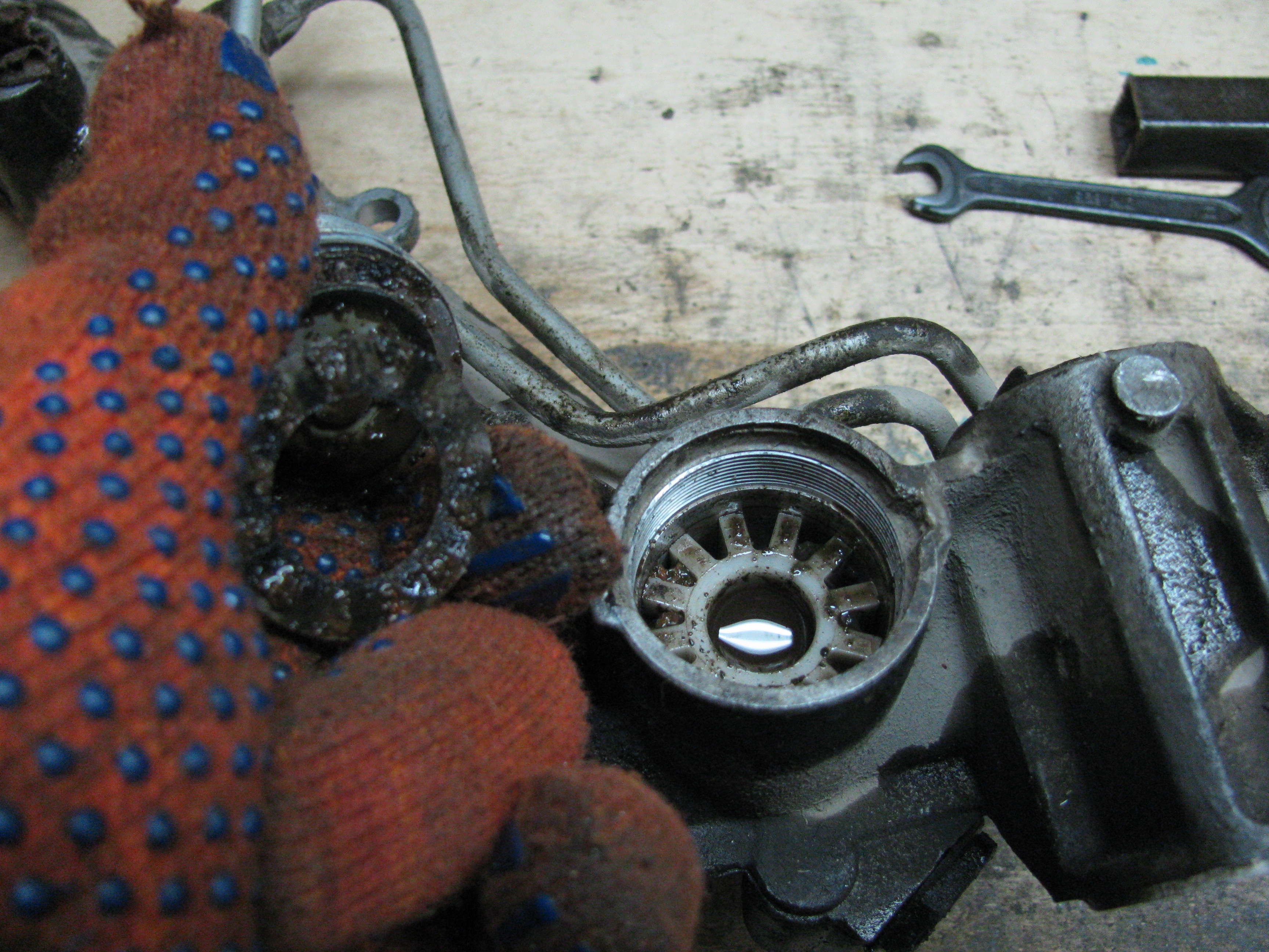

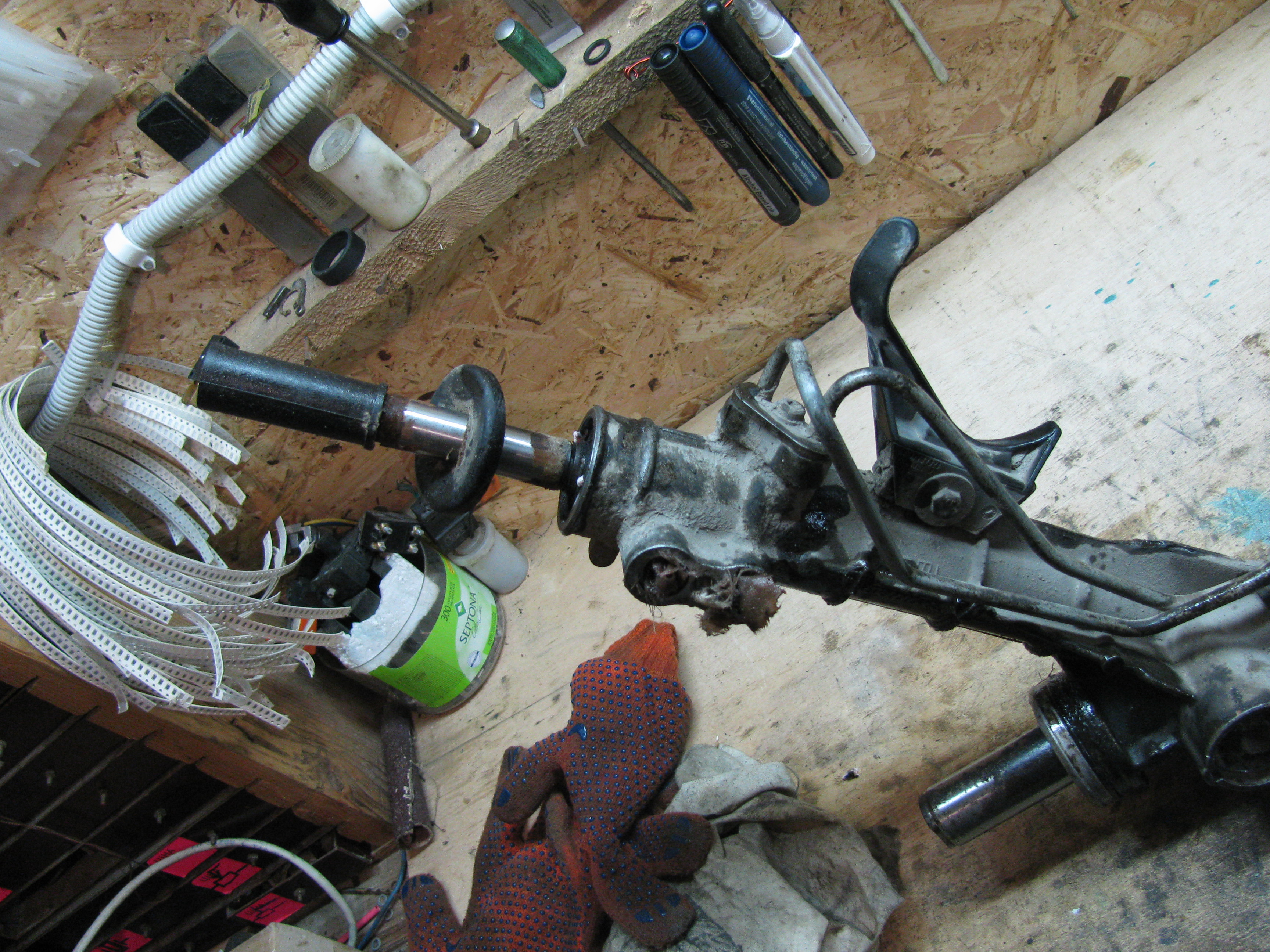

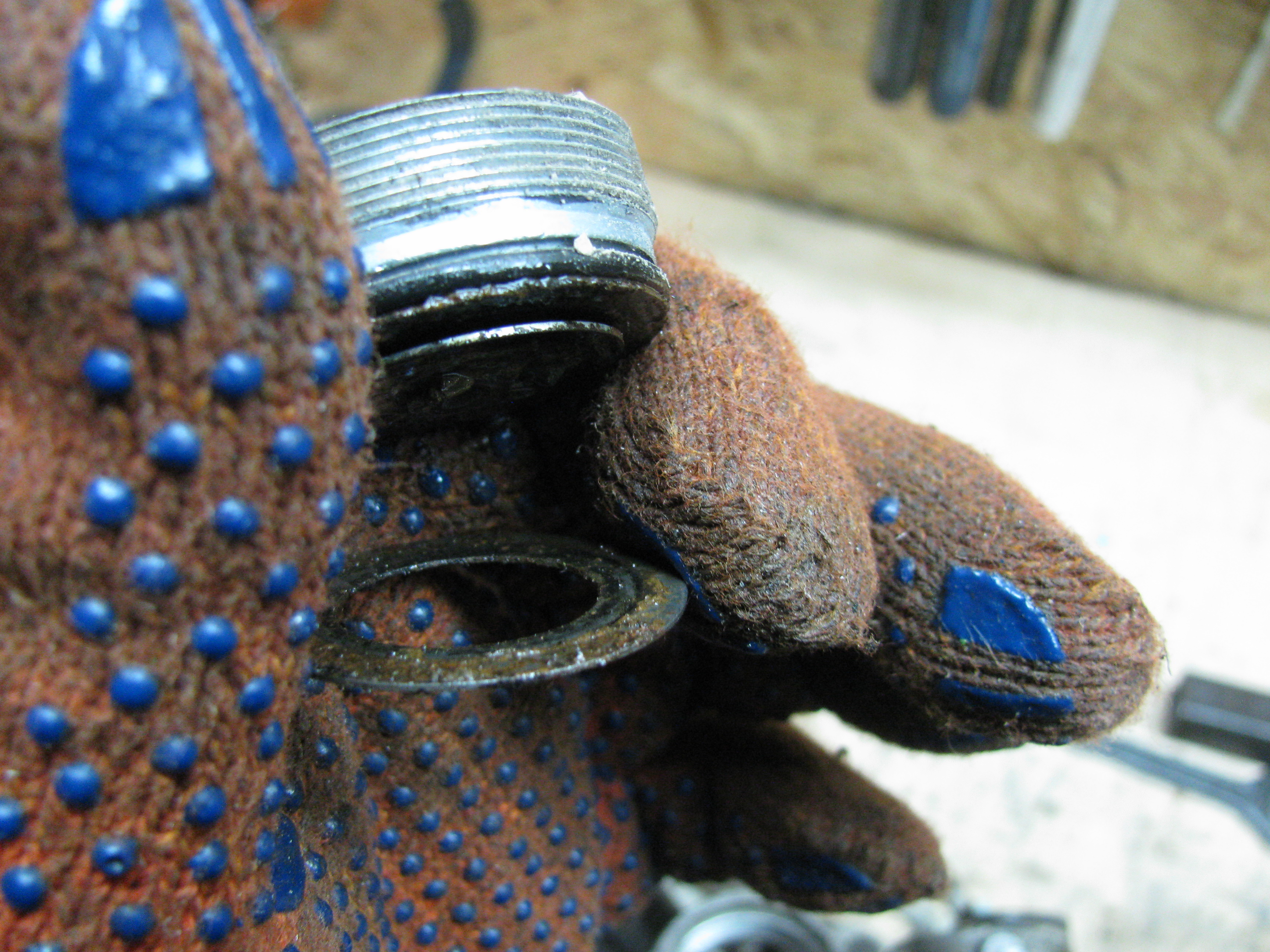

Вот[attachmentid=95206] [attachmentid=95205] [attachmentid=95207]

Финиш!!! . Собрал , поставил, руль мягкий , ничё не течёт. Сколько пройдёт посмотрим.
Немножко сложно поставить без перекоса сальник который внутри в глубине рейки 25см в глуби, нужно по краю у стенки сальника счетырёх сторон мерять на какую глубину зашол, чтоб было равномерно. В етот же сальник трудно вставить вал, зубями цепляет сальник при етом выворачивая его и слетает пружинка сальника. Чтоб поставить вал нужно очено хорошо смазать маслом и медлено с проворотом туда сюда медлено заталкивать, необойтись без маленикого фонарика за контролем прохождения.
Сальники 27,7*45*8,5 108гр на фирме подшипник в Хмельницком. там же около 50гр 28*38*7. Можно найти и подешевле но на гидравлику сальники отличаются, так мне сказали и визуально они отличаются. Хотя ходить будет любой качественый , ато держал я в руках новые такие что пртивно в руки брать.
