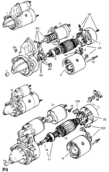

так, так,......поподробнее.....какие именно, и от каких моделей?
На аську подойдёт? без переделок?
Crazy men with Fender strat! ©

тебе покатит стартеры от любых 1.8 моделей Аск С, Кад Е, Вектр А, Астра F...
если у тебя стоит "длинный" стартер то посмотри чтобы покупаемый был "коротким"
тока смотри с 1.3-1.6 не попутай. твой 1.6 - большой блок - на нем из 1.6 тока SH и N были.
 i

Отправлено 21 Август 2007 - 13:48
Чессно, не знаю какой у меня длинный или короткий стартер, но вроде похож на тот что на карт. под №1
