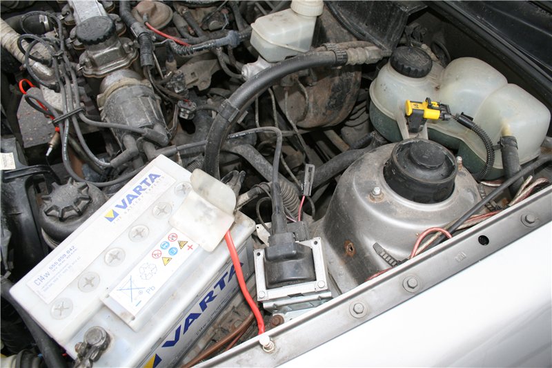

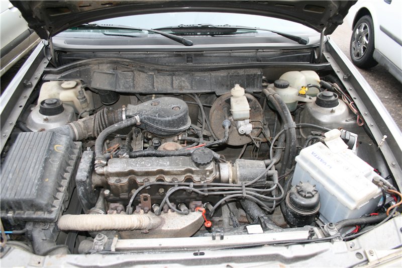

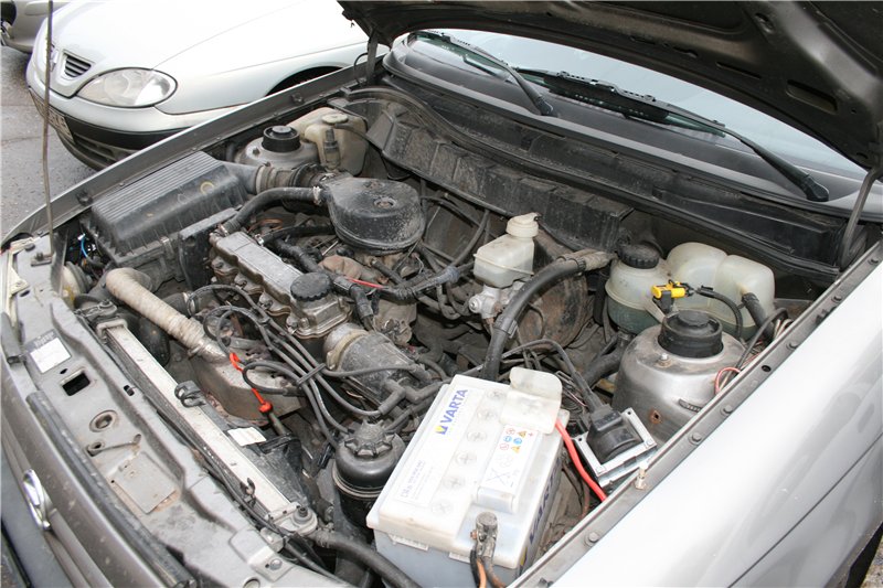

Отправлено 02 Январь 2010 - 22:58
Двиг

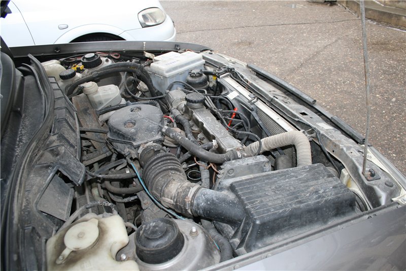

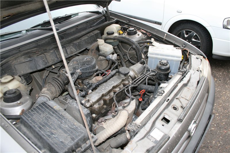

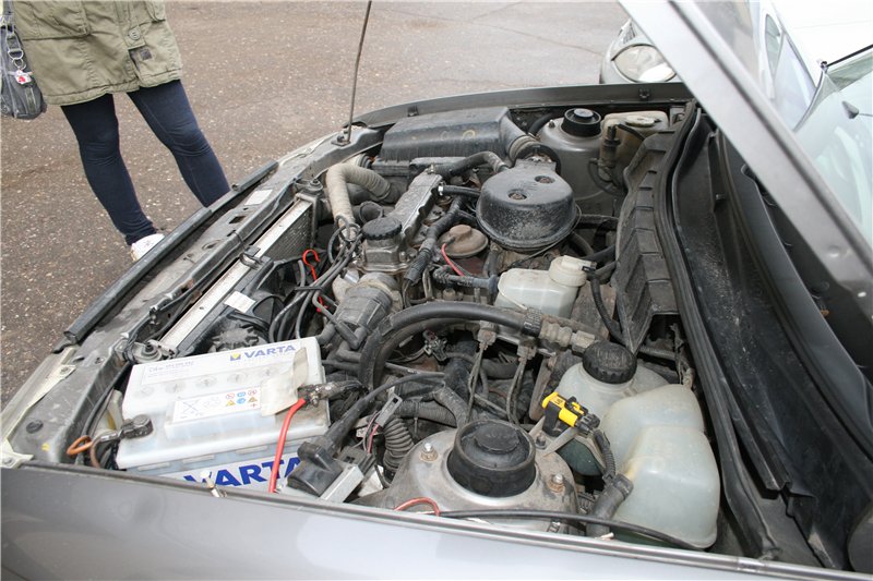

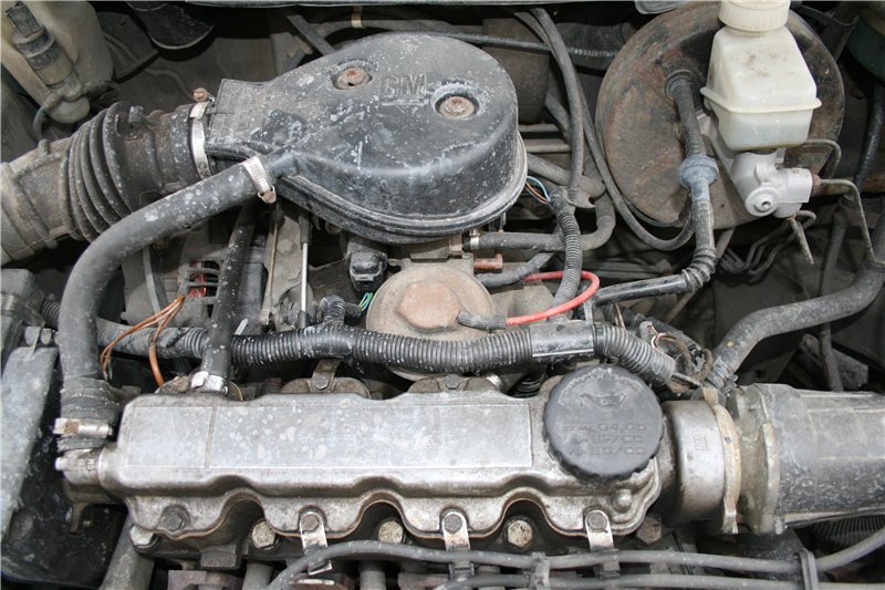

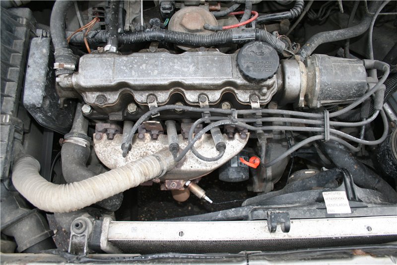

#252 Shidlovsky
Shidlovsky
  • Cообщений: 42
  • Автомобиль: Astra F
Отправлено 02 Январь 2010 - 23:40
Двиг
#253 Крашер
Крашер
    лузер
  • Cообщений: 12 388
  • Город:Москва ВАО
  • Интересы:СТЕКОЛЬЩИК.
Отправлено 03 Январь 2010 - 02:01
Мда, практически такое-же и у меня под капотом... Разве что без АВС. Да и насос Гур, видимо как и у меня, вмонтирован в сам блок... То, что "С"- 100%, про 1,6- упоминал автор, да и остальное- вроде "эн-зет"... Резюме: C16NZ. Значит, или ДПДЗ гавкнулся, или... датчик температуры на мозги...

#256 Shidlovsky
Shidlovsky
  • Cообщений: 42
Отправлено 03 Январь 2010 - 02:50
Цитата(Крашер @ 3.1.2010, 2:29) Просмотр сообщения
ДПДЗ- это тоже датчик... положения дроссельной заслонки.
o_0
а его можно проверить?
НАРОД ГЛЯНЬТЕ ФОТО!!!
Может че не так???
#258 Shidlovsky
Shidlovsky
  • Cообщений: 42
Отправлено 03 Январь 2010 - 13:29
Цитата(Kirill2k @ 3.1.2010, 11:14) Просмотр сообщения
не-а
