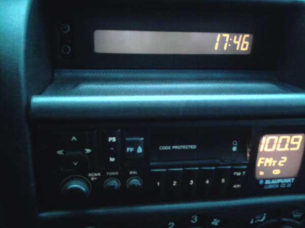

возможно ошибка осталась после того как я утром заглох, в тот момент магнитола и часы не стояли. можно попробовать сбросить сняв 0 с аккумулятора, но это не избавит меня от того что я опять не заглохну на ходу... где искать кз?
#325 xoen
xoen
  • Cообщений: 42
  • Автомобиль: opel astra caravan 1.4
Отправлено 23 Февраль 2010 - 20:39
Скинул клему с аккумулятора, магнитофон пищать перестал, а ошибка осталась.
Выкладываю фотографии в хронологической последовательности

Цитата(IURIK007 @ 21.2.2010, 19:54) Просмотр сообщения
Сто пудов это МАГ, у Вас наверное не родной, вот если выключить его и проверить ошибки 95 не должно быть!!!!
вы правы при выключении магнитофона ошибка 95 пропадает.
теперь я еще в большем заблуждении где искать проблему.

Про лампочку счастья Крашер видимо имел ввиду лампочку ошибка двигателя она же(выкинь двигатель в народе).
Насчёт расхода топлива я бы на вашем месте замерял нормально. Т.е. полный бак до осечки пистолета на заправке, потом пробег скажем 200-300км(лучше вобще полный бак спалить и снова заправить) и снова заправка до отсечки пистолета. Это самый верный и надёжный способ. Т.к. на F-ах бак неправильно формы и датчик топлива ниже 20 литров брешет сильно. У меня просто обычно стрелка с 20 на 12,5 литров падала в один миг.
Про ошибку 95 магнитофона Т.к. вы диагностируете имено его зажимая 2 кнопки на часах. Были редкие версии 97 98 года с EOBD которые выдавали таким образом ошибки двигателя. А так почти 90% наших астр только через скрепку.
95 radio bus-signal parity
P.S. Вечером скину схемы что и где мерять
Сообщение отредактировал Kirill2k: 24 Февраль 2010 - 11:05
