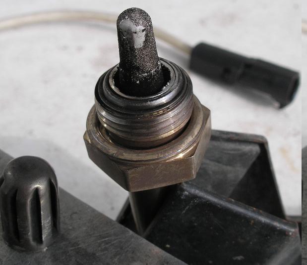

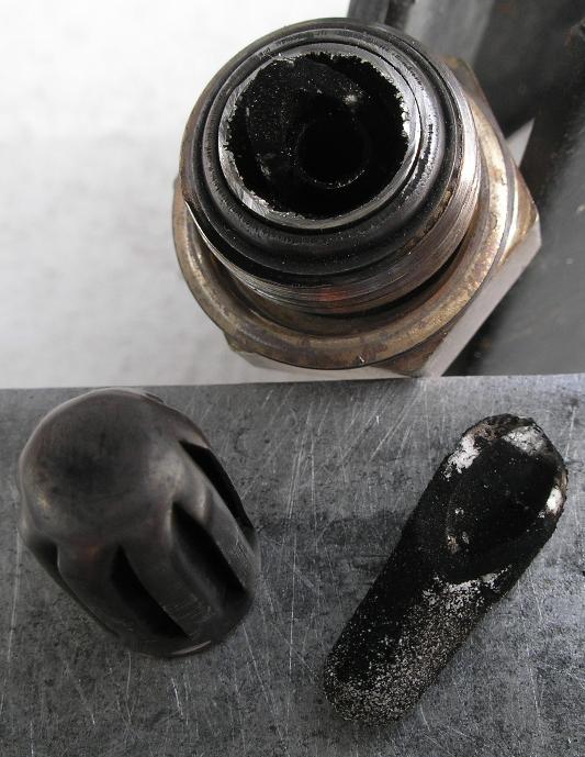

Не удержался, сфоткал пресловутую лямбду "от официалов".
Впрочем эту мне они как бэ "заменили". Первая была аналогичная. Цифры на корпусе вот не обратил внимание какие были. На этой 6D097097 не факт что наша (хотя точно GM)
Да. Обычный цифровой мультиметр довольно неплохо диагностировал ее "убитость". Уход показаний в минуса - особо яркий признак. Но подключен должен быть на ходу, чтоб видеть динамику.

#577 tor323
tor323
  • Cообщений: 4 536
  • Город:Краснодарский край
Отправлено 03 Октябрь 2013 - 15:13
Будем знать что такое тоже бывает, но что то как то сомнения что это именно ЖМ-кая Изображение ...может там что офицалы...мутят.
