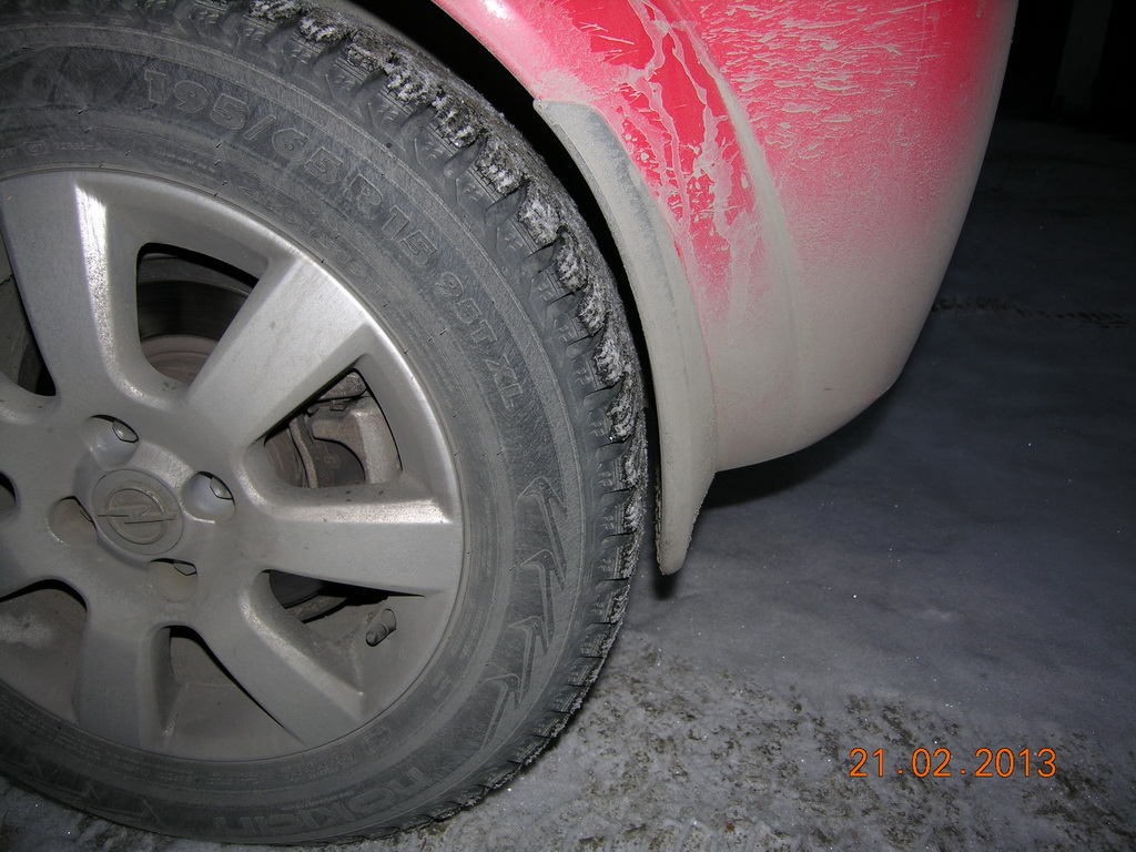

Oleg008, у меня зазор от брызговика до покрышки раньше был меньше сантиметра, резина штатного размера, брызговики родные, из за этого зимой часто скребло налипшим на покрышку снегом и льдом. Оказалось что на клипсах они не совсем вплотную к арке прилегают - прикрутил саморезами-клопами к арке, сантиметра на полтора-два сели глубже

Oleg008, пожалуй, да. У меня при штатном размере резины был зазор такой-же, если не меньше, до "доработки" саморезами.
ЗЫ Как катается с такой резиной? Эт я к тому что я себе однажды ставил 195на60 и с облегчением через неделю поставил обратно штатный размер - приемистость авто сильно ухудшилась, несмотря на то что я предельно спокойный водитель мне это очень не понравилось

GRiNWOOD, да, динамика несколько упала. Со светофора чуть отстаёш, на потерю устойчивости ни как не сказывается.
А теперь плюсы:
- увеличелся дорожный просвет;
- калейность почти не ощущается;
- рельсы переезжаются по-мягче. Это моё мнение.
В прошлом году (23 декабря) с приятелем поехали в лес за шишками к новогоднему празднику. У него был "полный" КАШКАЙ. Между сосен и ёлок крутились на равных. Шишек набрали, накатались,потом только снег из моторного отсека выгребали. Иногда примерно так же на дачу ездим.
Вам, живущем в северной столице такой тип размера возможно и не нужен, на ваших дорогах зимой асфальт, я видел.
Приезжайте к нам на Урал, покатаю.
