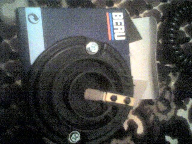

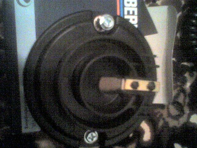

Залез глянуть как-то на свой бегунок и увидел что контакта практически нет. Оббежал в поиске нового столько точек на рынке и нашёл только в одном месте такой же бегунок ,при этом других и разных форм дофига.Чё за система,неужели и в правду такая редкая?
#288 er3bas
er3bas
  • Cообщений: 513
  • Город:Херсон, Украина
  • Автомобиль: Ascona C, 16SH, седан, 1986 г.в. (Бывшая, но ПЕРВАЯ))
Отправлено 15 Февраль 2008 - 21:31
У тебя инжектор ?
#289 VAKA
VAKA
  • Cообщений: 81
  • Город:BLR.Minsk
  • Автомобиль: Astra1.6,Ascona1.3N
Отправлено 15 Февраль 2008 - 21:34
Цитата(er3bas @ 15.2.2008, 20:44) Просмотр сообщения
У тебя инжектор ?
карбюратор вроде Solex (Pierburg) 35PDSI
