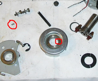

Трамблёр BOSH с красной крышкой.
ну прям сразу заменить...может ламель вылезла из штекера на трамблере
Ниче се, даже не ожидал таких результатов...самому стало интересно как выглядит ВАЗ 08-09 датчик Холла...
И вот : первая фотка - ВАЗ-2109, вторая - наш родной (даже мой родной : ) )
Похожи братья
