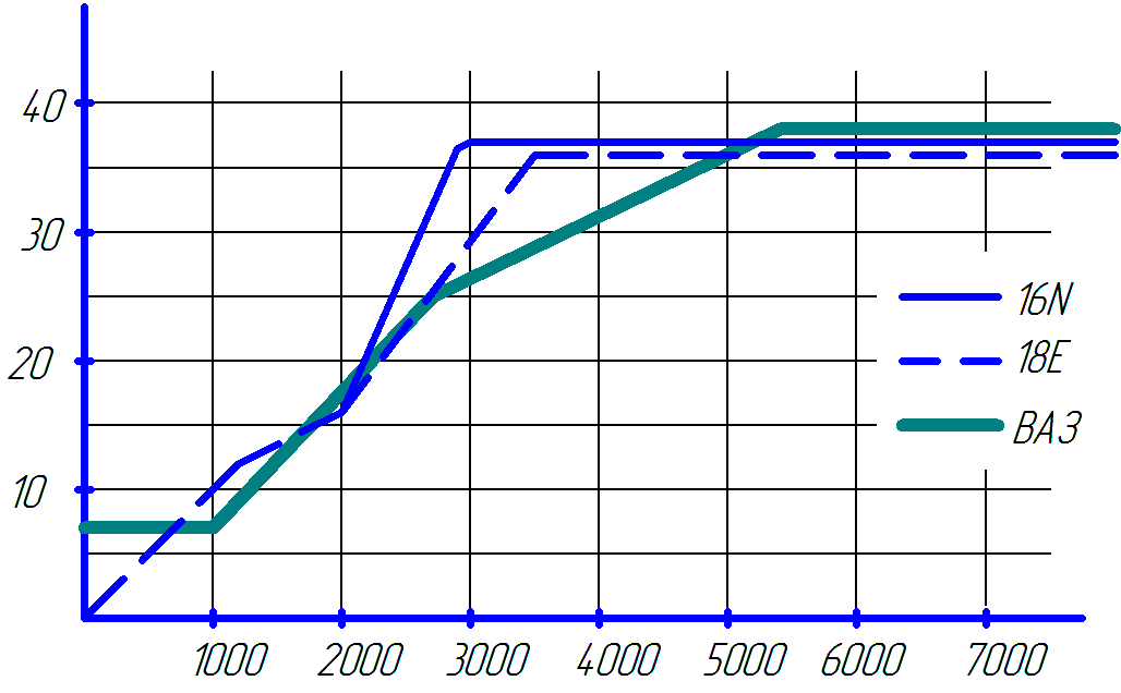

К вопросу о кривульках... Думаю никому ничего ненадо объяснять?

GoFrenDiy, надо. Это получается что на 16N опережение начинает работать только после 2000?

А это центробежный регулятор или вакуумный?

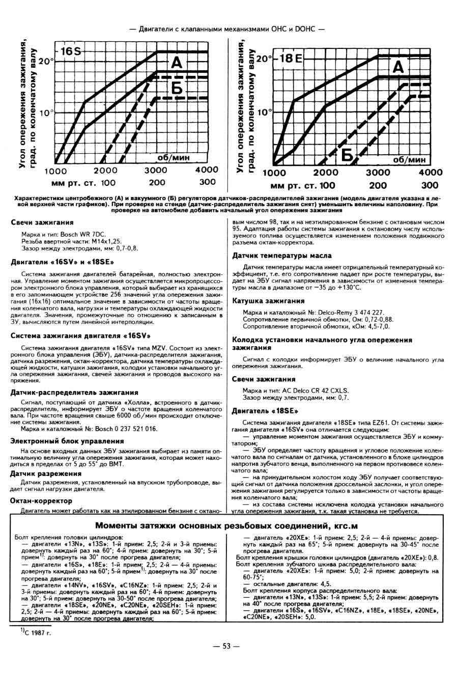

Вот тут графики в более развернутом виде. смотрим на 16S(N). центрабежный регулятор начинает работать с 0 оборотов и на 1200 опережение уже составляет 12°. Максимальный угол опережения центрабежного регулятора достигается на 3000 и состовляет ~22°. В помощь центрабежному регулятору подключается на 2000 вакуумный. примерно на 2900 вакуумник может добавить еще 17° к имеющимся 22° центрабежного регулятора. т.е. получается опелевские движки уже с 3000 оборотов работают с почти 40° опережением!
Смотрим на ВАЗ... Если еще на 2000 у нас примерно одинаковые углы, то уже с 2500-2700 начинается явное запаздвание, а примерно на 3500 запаздывание в опережении максимально и состовляет порядка 5-7°...
Приведенные графики - максимально возможные УОЗ от оборотов. Если характеристика вакуумного опережения вот нам тут видна и видно когда явно впрягается в процесс опережения вакуумник, то кривую такую для ВАЗа я не нашел... но что-то мне подсказывает, что свою работу он заканчивает уже на 2700-2800, а дальше уже идет корректировка только центробежным регулятором... Помимо этого еще неизвестно какой разброс у ВАЗовского вакуумника между макс и мин углами опережения - если с опелевским все видно - 5°, то вот ВАЗовский может иметь другой разброс и скорее всего больше - т.е. когда мы тампу в пол давим он нормально выставляет угол, а когда потихоньку открываем, то угла может нехватать - причина тупизны... как я уже и говорил - явно ощущается тупость 2000-3500 на моем 18Е... зажигание у меня выставлено на слух ну и скорее всего внизу крывые у меня совпадают, ну а дальше - дальше все видно!
Что-то ты путаешь судя по тем графикам...при 1000 оборотов опережение 0 градусов. Щас Haynesа посмотрю... Посмотрел в другой книжке, написано для 1.6 0-6 градусов при 1200
Сообщение отредактировал er3bas: 05 Август 2009 - 13:52

да холостые до 1500 я вообще не рассматриваю - там я даже и не хочу думать что да как... по графика что: более разкий набор угла - это вакуумник тянет, более пологий набор - это грузики линейно разъезжаются. в начале пока грузики еще не спреодалели какой-то порог механический УОЗ на одном уровне находится... обычно я так понимаю ставят 10°. Потом на каких-то оборотах грузики равномерно начинают разъезжаться под действием центробежной силы. Сопротивление же прижинок одинаковое - вот получается линейная зависимость. С вакуумником та же история! до каких-то оборотов - в частности 2000, величины разряжения не хватает, чтобы преодалеть сопротивление в мембране, мех. сопротивление... а потом как только преодолевается - стремительно растет угол.

Вот, а то я думал, что я неправильно понял smile.gif)))

--центробежный регулятор должен линейно сдвигать угол опережения с холостого хода до 3,5 - 4,0 тысяч оборотов в мин., мож не совсем линейно - линейность может преломлятся - становиться более пологой.
--а вот вакуумный корректор начинает работать тогда, когда лишь чу-чуть преоткрывается дросельная заслонка, а эт обороты немногим выше холостого хода -- коструктивно отвестие забора разряжения на вакуум находится в карбе вровень или незначительно выше уровня закрытой заслонки.
..видел диаграмму работу вакуума, где он начинает работать с двух и выше -- чёт мне кажется - некорректная эта диаграмма- такое мое мнение.

1) ну в теории должна линейно - т.к. растяжение пружинок тоже линейное... если чего-то там преломляется то значит уже какие-то другие механические воздействия происходят... может какие-то лимитеры стоят...
2) Вообще работа вакуума не сколько от оборотов зависит. сколько от разряжения перед дроселем... Можно и на холостых надавить на педаль, максимальное разряжение, вакуумник максимально увеличит угол... так же? НО, опять же... есть всякого рода механические сопротивления в самом ваккумнике - там такая же пружинка стоит и для преодоления сопротивления пружины необходимо создать определенное разряжение с обратной стороны мембраны вакуумника. К тому же еще сама по себе система ваккумного корректора очень инертна получается - трубочка соединяющая ваккумник с переддроссельным протстранством довольно-таки тоненькая - быстро по ней большие массы воздуга перебираться не смогут - поэтому скорее всего изменения угла происходят достаточно медленно в вакуумном регуляторе...
